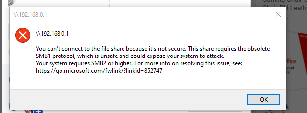

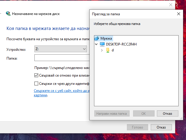

Така...Честита Нова Година на всички и...накратко.Имам рутер tp link archer c1200 v2 с USB порт.Ръгнах едно SSD и когато го шерна излиза като мултимедиино у-во.Аз не желая така...искам да го виждам като дял от компа.Правя уж всичко редно и не се получава.Дори при опит през cmd да вляза в \\ip-address:port дава грешка.Кво се случва?Бих желал да го направя като шера на дяла ми d: на снимка 3.Благодаря.

Изглежда от Windows 10 е, е забранен протокол SMB v1, заради съображения за сигурност.
Ще трябва да имаш SMB v2 или v3, за да направиш това, което искаш.
Провери си дали има ъпдейт/firmaware за твоя рутер (на гърба ще видиш точния модел и хардуерна версия на рутера: v1 или друга), който добавя SMB v2, например.
Ако ли не, и толкова искаш да проработи сменяш рутера с по нов с тази поддръжка.

преди 10 минути, oic написа:

преди 10 минути, Raze написа:
Дал съм връзка как се прави, чети, преди да коментираш!
То хубаво си дал линк но кой по-точно от всичките спомага за проблема (защото резултатите са повече от един).
За потребители които имат начално ниво, видеото може помогне на автора (от първият ти линк един от резултатите):
How To Fix You Cannot Connect to File Share, This Share Requires the Obsolete SMB1 Protocol
Но при включването му си остава рисково устройството (защото не добре защитено).

How to enable/disable SMBv1, SMBv2, and SMBv3 in Windows and Windows Server
Забележка: Това не се отнася за Windows 10 LTSC

Благодаря на всички.Не съм експерт и критиките Ви дори бяха полезни,но бъдете хора колкото и да разбирате от тия неща.Oic ти си добър човек.По твоя начин стана,а изхождайки от факта,че не съм милионер нито агент на ЦРУ и да не е добре защитено няма кво да гоедат тука.
