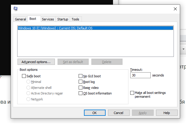

Дайте снимка от второто boot където пише.
После може би някой от форума ще ви даде указания как се работи с EasyBCD  , но много внимателно с тая програма , защото може да прецакате работата.

Ето го двете.
Рейз, първият път инсталирах уина докато диска беше закачен. Предположих, че нещо прави самият инсталатор и свръзсва двата харда и за това втори път инсталирах с отстранен диск. В резултат инсталацията приключва но не се стартира без закачен диск.
Точно редакрирах когато си писал.
На първата картинка липсва информация
На втората картинка елементи от текста са нечетими
Направи снимки при по-ниска резолюция на екрана

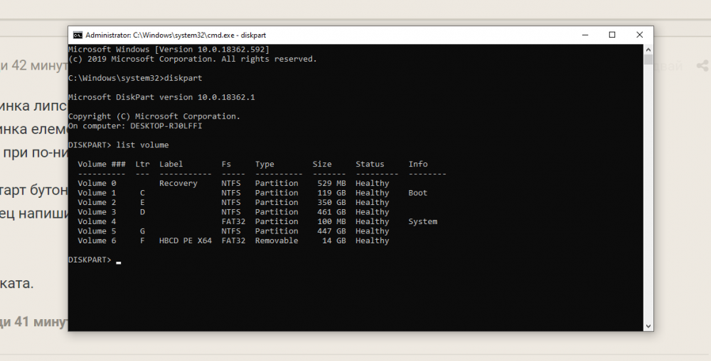

Десен клик по Старт бутона, избери Run в полето напиши cmd. Натисни Ctrl+Shift и кликни OK.
В черния прозорец напиши:
diskpart
list volume
и покажи картинката.

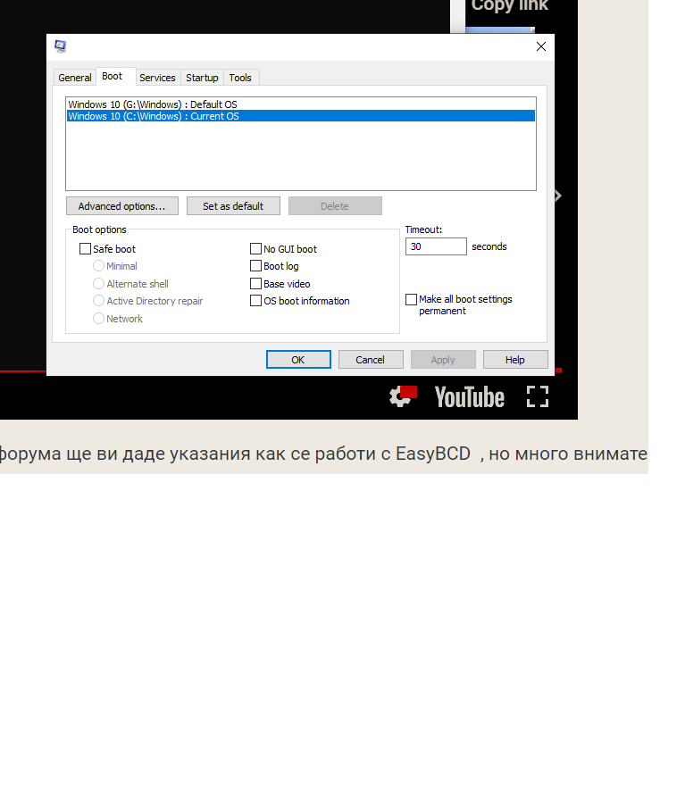

преди 50 минути, Zizurona написа:
Я пробвай нещо. Както си го маркирал този ред, цъкни отдолу на "Set as default". После маркирай горния, и "Delete". Рестартирай, и кажи резултата.
ПП. Преди това изкарай флашката.

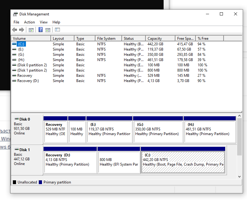

Тоя 2-рия ред оцветен в синьо си мисля , че е ссд диска .Може ли снимка от моя компютър да видим ако ссд диска е с буква C:\  трябва да изберете  2-рия ред оцветен в синьо да натиснете ок и да изключите компютъра, после да махнете харда и да оставите само ссд-то и да включите писито.
преди 1 минута, Gangosa написа:
Ми то се вижда, бе :angry:  Погледна ли по-горе скрийншота от Disk Management? Ясно е указано, че дял С: е на SSD-то. Проблемът е, че когато за пръв път е правена инсталация върху него (така и не се разбра как точно), на стария хард е имало работещ Win10. Новата инсталация го е отчела, и е направила Boot record с двете, като при стартиране има възможност за избор. Обаче след това авторът на темата е изтрил ОС-та върху харда. Сега единствено трябва да изтрие и записа за нея в Boot record-а, като преди това направи тази върху SSD-то стартираща по подразбиране. И ще си работи с двата диска, без да се налага да вади HDD-то.

Всъщност ССД-то беше G. Инсталацията е направена с боотваща флашка направена с инструмента на МС. Не е трита ОЦ от харда. ССД-то беше направена 1ст боот в биос. Аз и сега мога да си работя с двата харда без да вадя диска. Даже обратното Не мога да работя само с ССД, без да има диск.

Е как така?... На твърдия диск има ли операционна система, или няма? Сигурна ли си, че си изтрила правилния ред? Кое устройство е първо буутващо в BIOS?
Имаше ОС на ССДто И НА диска/този диск с истинските въртящи се дискове/ . След като сложих маркираното на дефолт и изтрих горното и рестартирах, изобщо сякъш не отчиташе ОС на ССД-то при стартиране и не се показваше в msconfig.

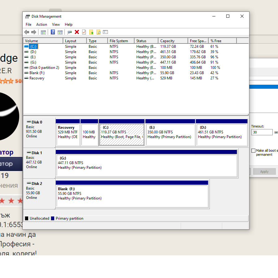

DarkEdge, има ли смисъл да ги показвам? Сложих нова инсталация на един друг диск и мигрирах ОС с Mini Tool за да не ви губя и на вас времето.
Ето ги все пак
Програмата си отдели някаква част от диска в случая 4гб но не ме притеснява, просто мисля да ги скрия.
