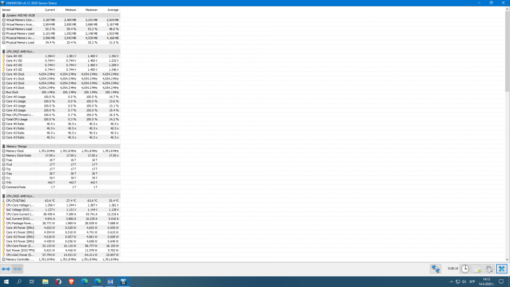

Ми вече два дни не виждам артефакти и проблеми някакви,само дето като пусна компютъра трябва с amd master да стартирам профила..........обаче открих нещо дето не го знаех,в биоса на PBO промених опцията от auto на enable и сега вече базовата честота ми стана 4,05Ghz от 3,6,тоест сега е базова 4,05 и boost 4,25Ghz.

Възможно е,не съм толко навътре,а и не разбрах всичко от този материал...........всъщност има ли нещо дето да показва работата на процесора по ядра по време на натоварване?HWinfo го показва като проценти,но не и като честота,а иначе дава  ,че и на 4те ядра е въпросната честота като клок.

Точно hwinfo го показва, но ако си заключил процесора да работи постоянно на една и съща честота, няма как да има промяна в честотата.

Бях със стара версия на HWinfo,днес я обнових и при тест и четирите ми ядра работят на базовата честота 4.05Гхц(без да съм активирал плана за клок на amd master).Оказа се,че активирането на PBO от биоса прави boost clock честотата като базова...........
