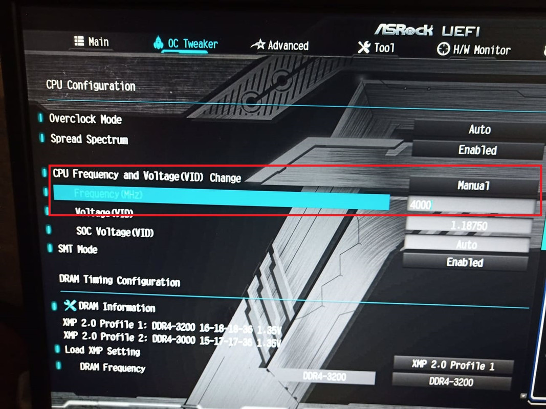

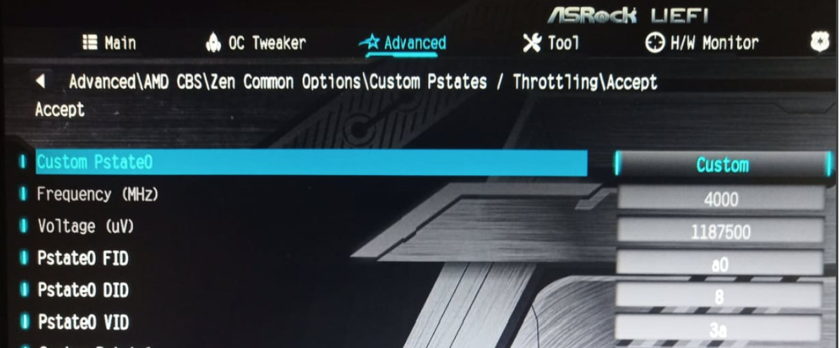

Как точно променяш FID? Трябва да е само там и множителя трябва да е 8. Волтажа не го пипаш от там. Слагаш просто А0 за 4гхц и излизаш от менюто.
Всъщност тук нищо не съм пипал. Получило се е автоматично след като в OC Tweaker съм задал само честотата да е 4000MHz. Интересно че при теб има само едно Pstate0, а при мен излизат 2 - Pstate0 и Pstate1. И дори да ги направя на Auto пак след рестарт се връщат двете. И за тук писах че не мога нищо да променя, въпреки че ми дава да пиша.

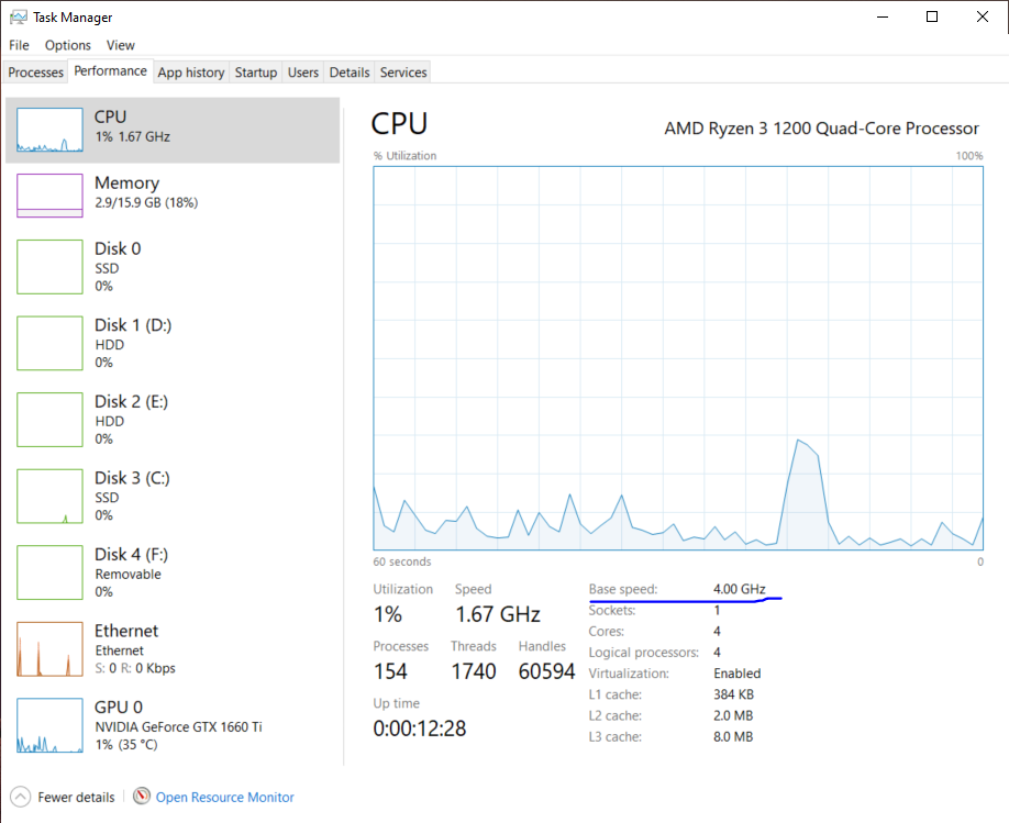

Оправих нещата при мен, но остават въпроси за това какво всъщност се показва в Task Manager-a на Windows 10.
Например това не е базовата ми честота, а максималната (4,00 GHz). А и защо се използва speed (скорост),  а не frequency?
Другото странно е че като стартирам Task Manager-a и в началото въпреки че процентите (Utiltzation?) падат на 1-2 например, то честотата пак не пада под 3,5GHz, Едва след около 1 минута при същите 1-2 % показва вече честота (speed) 1,5 GHz.
Оказа се че не е трябвало да задавам 4000MHz в секцията OC Tweaker. Там само си остана +150mV за офсета на волтажа на ядрото.
Така вече в секцията Advanced/....(на снимката от горния ми пост) можех да махна (desable) другите Pstate и оставих само Pstate0 със стойностите от горната снимка (за 4GHz).
Освен това трябваше да променя и една стойност в регистрите.

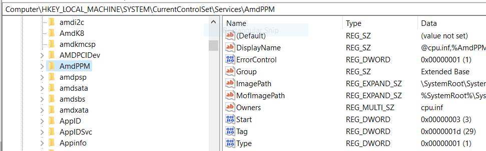

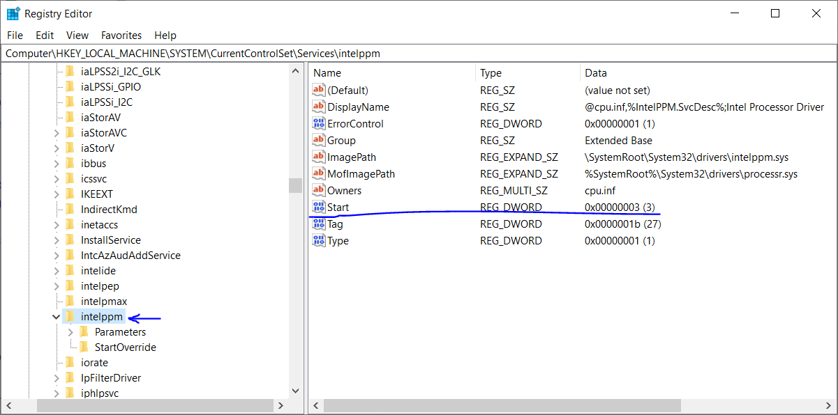

Странното е че процесора ми е АМД, но в секцията intelppm трябваше да е корекцията. Ключа "Start" да стане 3. Защото има и по-нагоре за АМД секция. За всеки случай и нея я направих на 3 :)
И тук имаше разминавания из нета. На едно място пишат че трябва да е 1, а на друго 4 за да се променя честотата на процесора според натоварването. При мен и за 1 и за 4 работеше на max (4GHz). При стойност 3 заработи при мен.

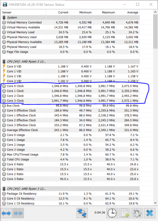

Ето накрая и картинка от HWInfo64:

Проблема беше, че като клокнах процесора от OC Tweaker, а не от Advanced/..../Custom Pstates /Throttling. тогава в Task Manager-a честотата се променяше само от 3,5 до 4 GHz. А в HWInfo64 всичките стойности (максимум, минимум) си стояха на 4GHz. Процесора винаги работеше на макс. Поне това се показваше. Също не се променяше и в CPU-Z и в A-Tuning (софтуера на Asrock). Сега и в тия две програми започна да се променя честотата при различно натоварване на процесора.

Виж и това в регистрите за което писах. И от там се влияе дали да показва само максимума.
преди 4 минути, vpvelev написа:

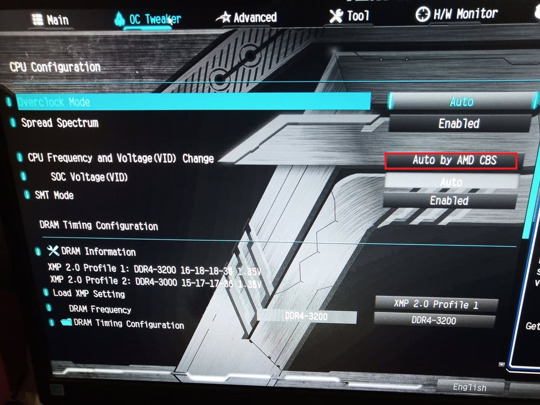

При мен в биоса пак пише auto, но AUTO by AМD CBS:
84084769-291960885261074-160600125310192
И тогава вече от тука задавам честотата и тръгнаха нещата:
А когато не се променяха, бях задал още тук 4000MHz:
103469535-875548919588508-11104497296733
преди 5 минути, vpvelev написа:
AUTO by AМD CBS:
Аз нямам такова CBS никъде.......имам при овърклока на волтажа ауто,офсет,АМД овърклок...........да не е пък това?
преди 2 минути, Слави Маринов написа:
Може това да е. Пробвай.
