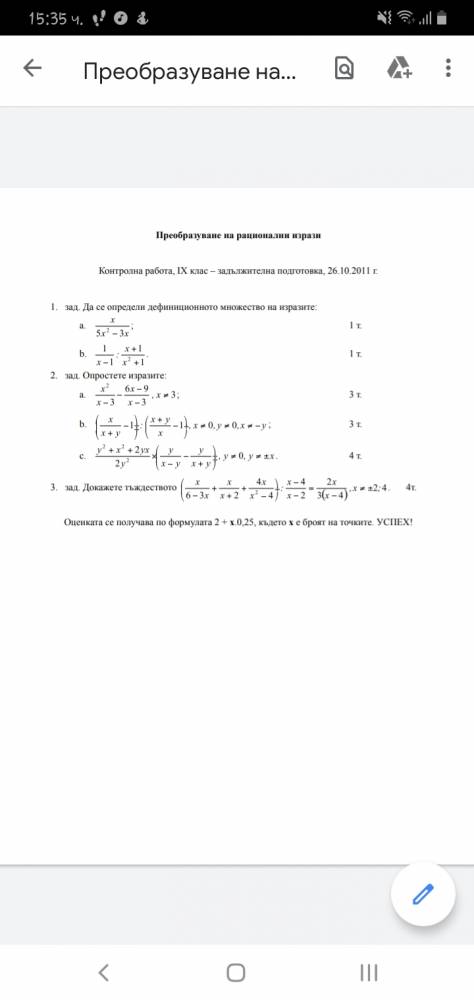

преди 2 часа, Ирена Илиева написа:
Можели ли, някои да ми помогне с решението.
За първа задача при дроби се гледа знаменателя и съответно 5x^2-3x= x*(5x-3)  x не трябва да е 0 или 3/5
При второ уравнение при деление на дроби, правилото е да се умножи с реципрочната дроб и се гледа пак знаменатялт x не трябва да е -1,0+1.
2.Опростете изразите
Знаменателят е еднакъв на дробите и може да се обадинят под един знаменател x-3.  Числителят е квадратно уравнение или формула за съкратено умножение https://bg.wikipedia.org/wiki/Формули_за_съкратено_умножение
на втора степен
(x-3)(x-3)/(x-3) = x-3
За последната задача се търси общ знаменател, след като се направи факторизация и се види кое е общото
Примерно това в скобите,
6-3x = -3(x-2)
x+2 = x+2
x^2-4 = (x-2)(x+2)
Общ знаменател е
3(x-2)*(x+2)
 https://bg.wikipedia.org/wiki/Факторизация
