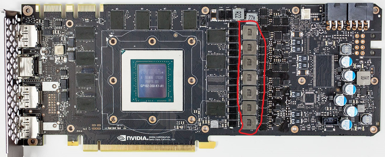

Здравейте, онзи ден закупих въпросната видео карта, като от фирмата от която я закупих ме увериха че е нова и е с 2 години гаранция (имам фактура и гаранционна карта). Направи ми впечатление, че от както я монтирах от време на време се чува странен шум, който преди това го нямаше (старата карта беше ASUS GTX 1070 Dual OC). В интернет единственото, което успях да намеря е така наречения Coil Whine. До колкото разбрах спасение няма, но някой може ли да ме просветли дали това ще доведе до по-нататъшен проблем в картата и ако да то тогава да си я върна на фирмата. Благодаря предварително.

Не.
П.П. При зареждане м/у нивата на дадена игра картата изплюва много кадри и тогава дроселите ги чуваш. Ако играеш игри, при които получаваш много кадри, а не ти трябват можеш да ги ограничиш.

преди 13 минути, Христо Байков написа:
Извинявай за глупавия въпрос, но дросели на вентилаторите ли викате ?
Не. Дросел

Не си спомням къде го четох, но някакъв човек си беше решил проблема с Coil Whine като е пуснал някакъв тежък бенчмарк на картата за 24 часа. Както той обясняваше от прекомерното натоварване дроселите са се "наместили" и coil whine изчезнал. Дали е истина не знам. :)

инжектирай лак за дърво или епоксидна смола в сърцевината на дросела. това ще спре странния шум и ще замаже проблема.
