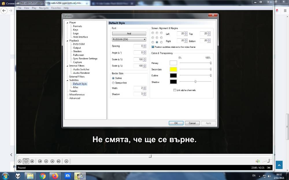

Настройките са еднакви от години все пак опитах и с други но излизат на маймуница.
Като изключим презаписването на субтитрите в UTF-8 има ли друго решение?
п.с. Проблема е с новата версия от онзи ден.

Работи нормално при мене. От менюто View - Options.. - Subtitles - Default Style  за кодировка вместо ANSI(0) или DEFAULT(1) се ибира RUSSIAN(204)

На мен принципно ми е на RUSSIAN(204) и като слагам нова версия това не се променя.
Като казвам че пробвах с други настройки имам предвид ANSI или DEFAULT но ефекта беше нулев.
Единствено при презаписване на субтитрите в UTF-8 изгряваше кирилицата.
Говоря за;
    Version:            1.9.9 (4aa0ed08a)
    Compiler:           MSVC v19.26.28806
    Build date:         Feb  9 2021
преди 5 часа, B-boy/StyLe/ написа:
Проблема е решен в последния dev. build 1.9.9.1 и вече и на Default си ги отваря нормално:
https://github.com/clsid2/mpc-hc/releases/download/1.9.9.1/MPC-HC.1.9.9.1.x64.exe
С тази вече сме ОК.
