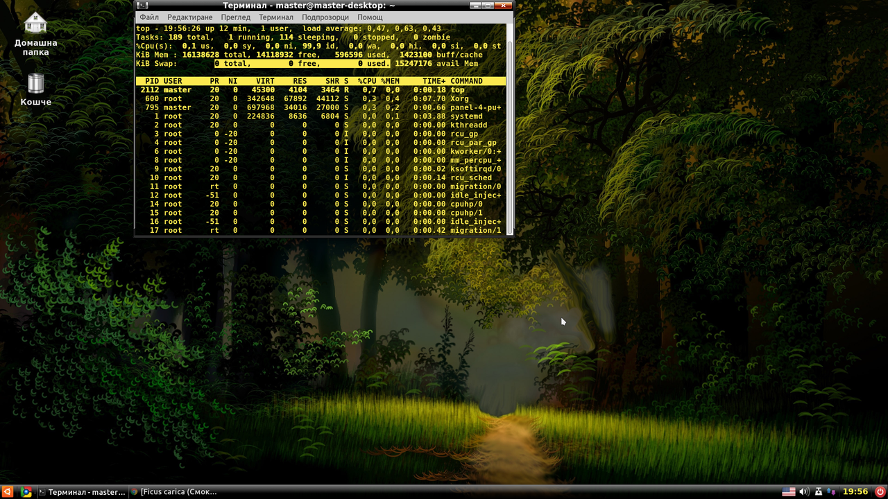

преди 26 минути, Ивайло Димов написа:
Ако некой чека SWAP дяла да "спаси" увисналото и зациклило положение ....
Линк към коментара
Сподели в други сайтове
При 8 гъби рам, за чий *** ми е swap файл?
Линк към коментара
преди 19 минути, cybercop написа:
И кво???
Ти си напълни ресурсите с ... каквото докопаш, пък чакай - swap-а да ти бърше ...
