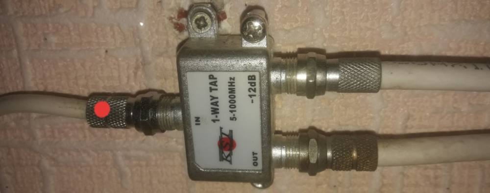

Пробвах метода с кабела , оголих го 3,4 см забучих го на входа на антена  на тв , преминах на ефирен и пуснах да търси автоматично ефирни и аналогови . Но без резултат , държава пише източна европа . Иначе съм добавил снимка ,тук ли трябва да монтирам антената.
В началото на кабела има ли антена свързана ? Задавате ли менюто режим на търсене на канали "антена"?
преди 14 минути, AAUUXX написа:
Не,  само гол кабел , и да избрах на антена , след което ефирен, автонастройка ефирен и аналогов. Иначе вашето предложение с една антена с усилване , най много ми допада . Дори и 2 тв да са свързани , с жена ми гледаме единствено новини , децата не гледат тв .
