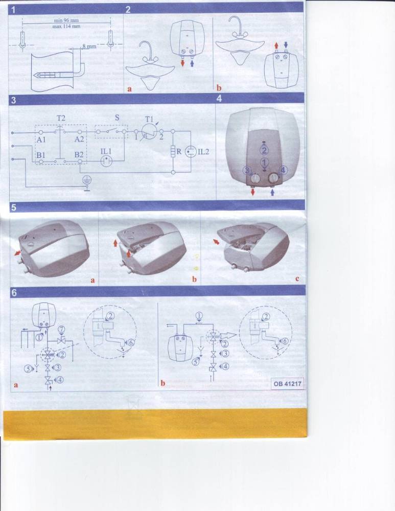

преди 6 минути, gusto написа:
За ел веригата да проста си е та само да намеря части, но доколкото разбрах от теб значи няма как да не намеря 😅
Èто ти снимана орифиналанат книжка на бойлерчето - даже и мултицет не ти трябва, за да азбереш къде е аварията - фазомер и пробна лампа на 230 VAC са достатъчни
преди 5 минути, NewRedDragon написа:
Ехее благодаря ти много колега екстра си 🏅🍻
