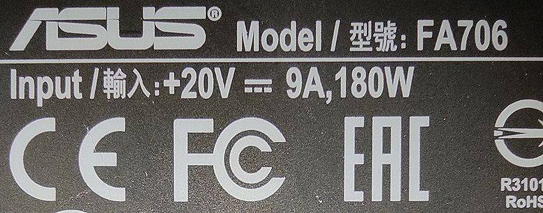

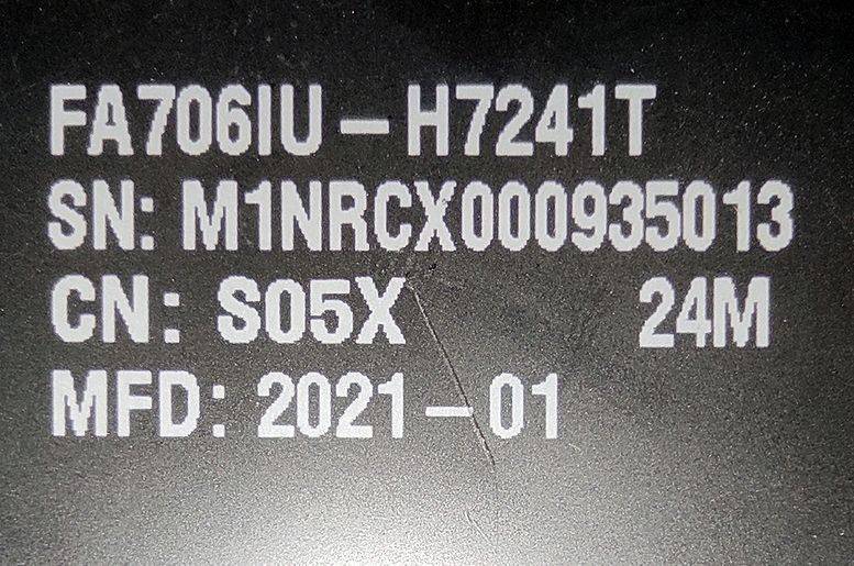

как да премахна паролата на BIOS на Asus , model : FA706 ?
            Здравейте ,
 имам проблем с премахването на паролата на биоса на един лаптоп
 Случвало ли ви се е да няма как да се премахне ?
   Става дума за model : FA706
   Гледах в Youtube - няма клип в който някой да премахва паса на биоса на Asus A17
    Нещо от руснаците да взаимствам - ама от кой техен сайт//форум ?

@Banesc54  разглобяването не ми е никакъв проблем
 отворил съм го - но не мога да намеря кръглата батерия
 аз и в клиповете в Youtube - също не виждам да има кръгла батерия , странна работа

п.п.
🧾 Информация от етикета:
Поле Стойност
Модел FA706IU-H7241T
Сериен номер M1NRCX000935013
CN код S05X 24M
Дата на производство 2021-01
🧠 Какво означава това:
  • FA706IU е част от серията Asus TUF Gaming A17, с AMD Ryzen процесор и NVIDIA GTX/RTX графика.
  • H7241T е вътрешен код на конфигурацията — може да указва конкретна платка или хардуерен вариант.
  • SN (Serial Number) е уникален идентификатор — полезен при гаранция, сервиз или BIOS unlock.
  • MFD (Manufacture Date) показва, че лаптопът е произведен през януари 2021 г.
Ако искаш да идентифицирам точния BIOS чип, EC чип или да проверя съвместимост с RT809H, следващата стъпка е да отвориш долния капак и да направиш снимка на дънната платка — особено около CMOS батерията и чиповете с маркировка 25Q, 24C, EN25, MXIC, Winbond и др.
