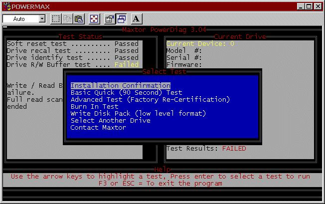

За дискове Maxtor - средството е PowerMax
http://www.majorgeeks.com/Maxtor_Powermax_d1386.html
