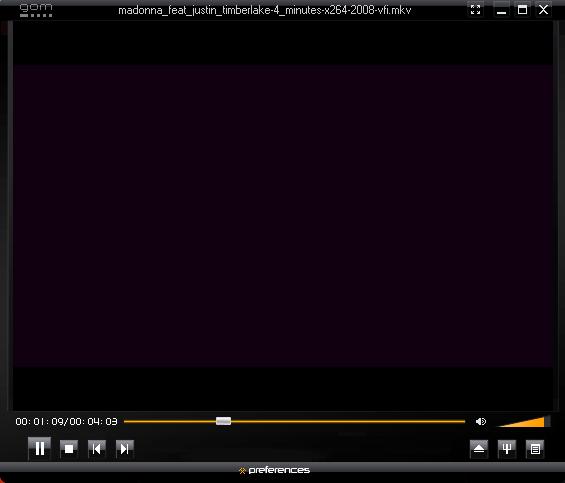

аз лично ползвам core avc+haali media splitter ,audio ffdshow, cpu e2180 3ghz,карта sapphire hd 3850 512mb,при 720p mkv,прави usage ~22%,при 1080p usage ~40% при ползване на media player classic с неговия mpc decoder +vmr9 renderless,in 3d,bicubic ps 2.0 ,usage ~7% (720p) ,но пък картата ми заграява повече
Редактирано от jubei (преглед на промените)
Линк към този отговор
Сподели в други сайтове
Да и аз ги докарах до ~40%...Пробвах с повечето филтри и различните настрйки към тях и най-после съм доволен:
Смених и версията на Media Player Classic с Home Cinema идваща с най-новата версия на K-lite Codec Pack 2.4.5 Full
Последната снимка, не е за H.264, но навсякъде съм включил и хардуерното декодиране малко да помогна на процесорчето... ;)
Ще изпробвам всички материали из нета, всички кодеци, програми и настройки - (стига да ми остане време).Ще питам и всички колеги.Все пак и това има малка връзка с това, което правим (като видео-монтажисти)...
И ще чакам с нетърпение новата версия на CoreAvC с поддръжка на хардуерно декодиране и използване на възможностите на графичния чип biggrin.gif

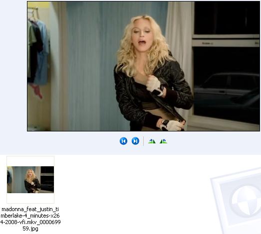

Аз съм с тази версия на плеъра...по-горе го бях написал:
Oткъде се активира DxVA от самата програма ?
PS: Да мерси, за снимката, видях го и аз в тази версия при Internal Filters и натоварването падна на до невероятните 5-6 %...Уаууу...Пише, че декодера е базиран на ffmpeg и изглежда е по-добър от CyberLink H.264/AVC Decoder. :wors:
За него пишат и доста честo в PCWORLD, highdefforum и videohelp.
PS: jubei откъде го изкопа този mpc decoder. Аз такъв нямам в списъка на internal и external filters ? biggrin.gif
Ще видя с другите плеъри как е положението (Gom, KMPlayer, VideoLan, Zoom Player Standart), но осещам, че ще продължа да си плейвам файлове с висока резолюция на Media Player Classic HomeCimena.
Благодаря за интересната дискусия...Днес цял ден чета и пробвам неща на подобна тематика... ;)
Редактирано от B-boy[StyLe] (преглед на промените)
mpc decoder излиза в декодирането като не си избрал external filter,спираш всички външни филтъри и като пуснеш някое hdtv с десния бутон кликаш върху филма и от там избираш filters и ще го видиш,mpc decoder е в media player classic home cinema
