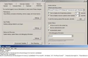

И при мен няколко опита бяха неуспешни, но проблемът се разрешава с десен клик на My Computer -> Properties -> Advanced -> Startup and Recovery -> Settings -> Edit и редактираш boot.txt
т.е. трябва да изглежда точно като това:
[boot loader]
timeout=30
default=multi(0)disk(0)rdisk(0)partition(1)\WINDOWS
[operating systems]
multi(0)disk(0)rdisk(0)partition(1)\WINDOWS="Microsoft Windows XP Professional" /noexecute=optin /fastdetect
Така всичко стана ОК! cool.gif:wors:
[boot loader]
timeout=30
[operating systems]
Така всичко стана ОК! cool.gif:rolleyes:
И при мен това свърши работа biggrin.gif Благодаря на nahalnik за съвета!
