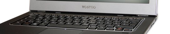

blog-0228421001340542117.jpgИзтънено Vostro. От Dell не само са преработили своя най-малък представител от семейство Vostro, но са го подложили и на радикална диета. Това е довело до успешна симбиоза между лаптоп за офиса и ултрабук, с основна таргет студенти и бизнес потребители, които често пътуват.

В резултата на чуствителната промята в дизайна и входните устройства също са претърпели промени. Тъй като работната площ е малко по-малка от преди е ограничено и разположението на клавишите. Някои от функционалните клавиши са с намален размер, но всички букви са все така 14 на 14 мм. Както и до сега има опция за подсветка на клавиатурата. Трябва да споменем, че и самите клавиши са с много ниско ниво на шум. Тъчпада е непроменен и е с размери 82x45мм, които са абсолютно достатъчни за подобен лаптоп. Както и в предишното поколение работи с точност, близка до перфектната. В миналия модел не харесахме определено шумните бутони на тъчпада, но сега това е отстранено и изцяло завършва облика на висок клас машина.
