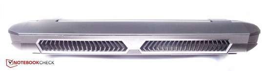

blog-0054035001340549340.jpgIvy Bridge среща Kepler. Последната версия на популярния 15.6-инчов Asus Republic Of Gamers лаптоп – G55VW е голям и достатъчно тежък, за да принадлежи към категорията на десктоп заместителите. Въпреки това, теглото е компенсирано също с голямо и много ефективно решение за охлаждане.
Въпреки, че дизайна е претърпял промяна в сравнение с предшествениците си, от Asus са запазили концепцията на стелт-бомбардировач в черно с големи отвори в задната част и стеснена предна част. Охлаждането добавя доста към теглото на лаптопа, превръщайки го в един от най-тежките въобще.
