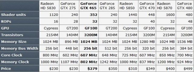

Съвсем отскоро на пазара може да се намери новия продукт на компанията NVIDIA , GeForce GTX 465.Както всички други карти от серията GTX 400 , новото попълнение се базира на ядрото на NVIDIA GF100 "Ферми".От NVIDIA се опитват да завземат пазара на видеокарти , който са на цена под 300$.В това ревю ще разгледаме GeForce GTX 465 производство на фирмата ZOTAC , която по нищо не се различава от референтна GTX 465.

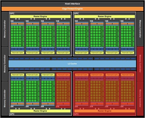

За да се постигне целта от оптимална цена/производителност , от NVIDIA изключват част от ядрото GF100.Този подход дава възможност на компанията да продават ядра , които не отговарят на изискванията за видеокарти като GeForce GTX 470 или 480.На снимката по-горе в червено са маркирани тези части , които са изключени.

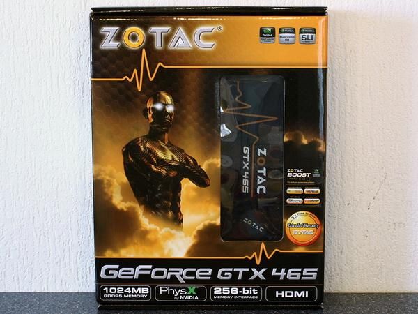

Опаковка и съдържание
В предната част на кутията има отвор , през който може да се види видеокартата, а на задната част има информация за самата видеокарта на няколко езика.

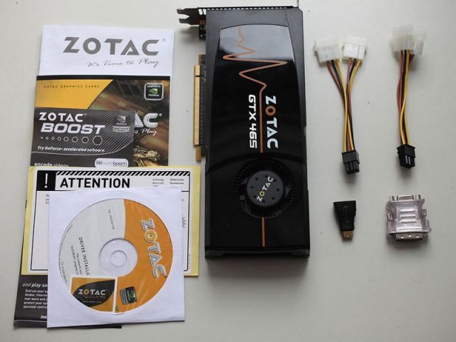

В кутията може да намерите:
- Видеокартата ;
- Диск с драйвъри и ръководство ;
- DVI към VGA адаптер ;
- 2x PCI-Express захранващи кабели.

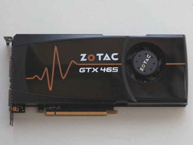

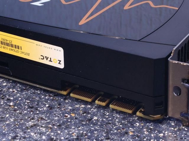

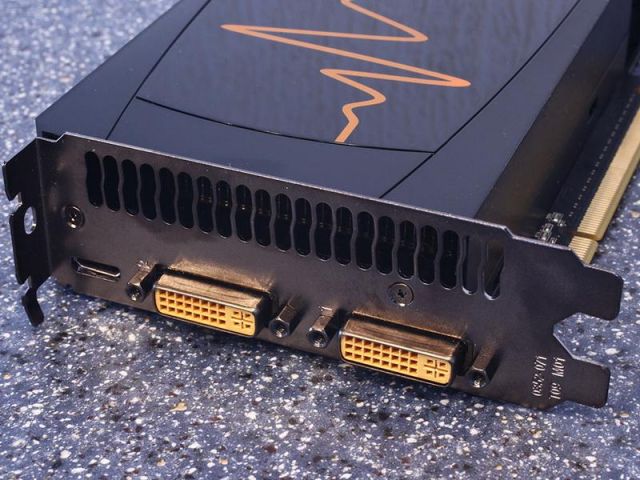

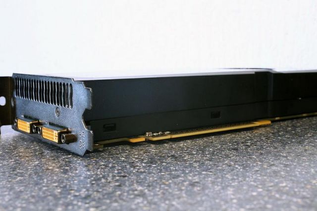

GeForce GTX 465 е идентична с GTX 470 , като използва една и съща печатна платка и охлаждане.Единствената разлика е , че ядрото е с различни спецификации и има други лепенки по корпуса на видеокартата.
Видеокартата заема два слота в системата ви.
GTX 465 разполага с два DVI порта и един мини-HDMI порт.От NVIDIA потвърдиха , че може да използвате само два монитора едновременно , а ако искате те да са три , ще ви трябва още една видеокарта.Имаме и наличието на HDMI звуково устройство , което премахва изискването за включването на външен аудио източник. Интерфейсът HDMI е HDMI 1.3a и включва Dolby TrueHD, DTS-HD, AC-3, DTS , 7.1 аудио със 192 kHz / 24-bit.
Може да се комбинират до четири GTX 465 в SLI режим.

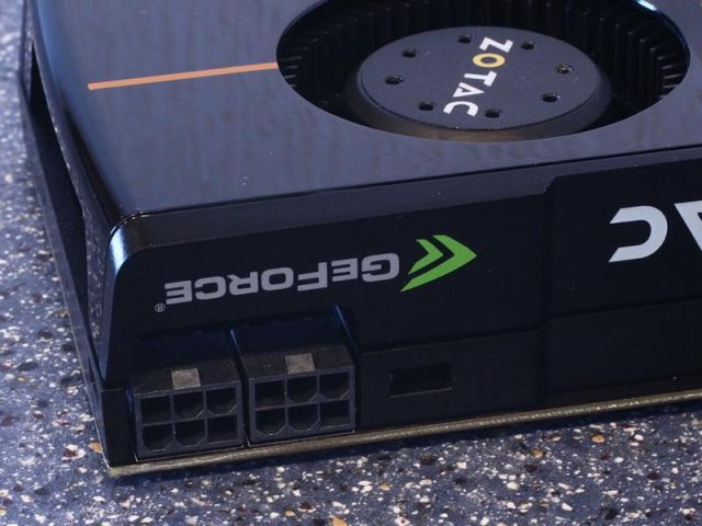

Допълнителното захранване на видеокартата се състои от два 6-пинови PCI-Express конектора.

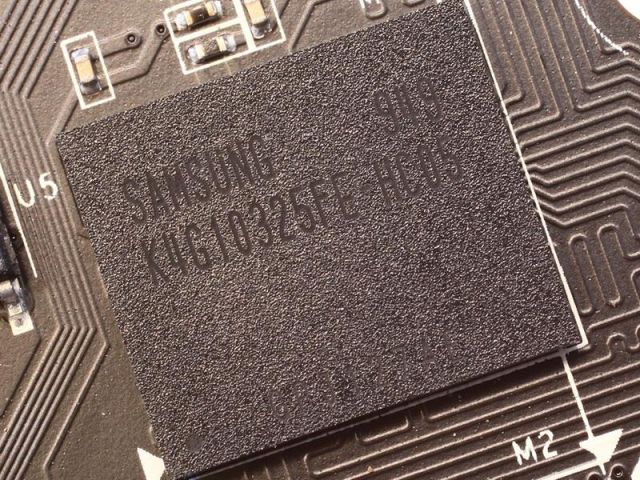

Чиповете на GDDR5 паметта са производство на Самсунг и са с номер K4G10325FE-HC05.Те са предвидени да работят на 1000 MHz (4000 MHz ефективни GDDR5).

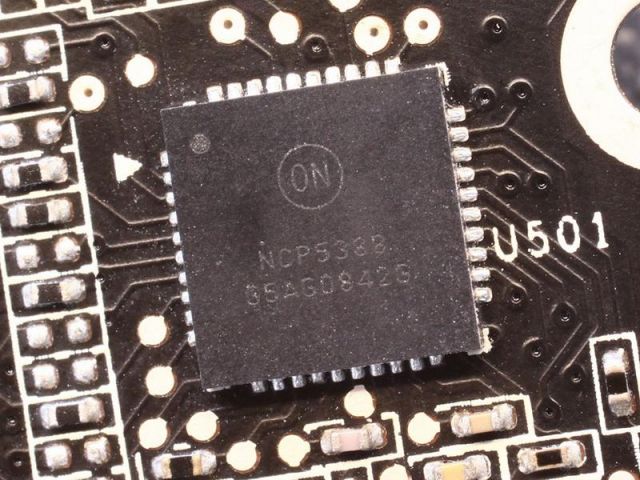

OnSemi's NCP5388 е регулаторът на напрежение , но за жалост той не разполага с I2C управление на напрежението.

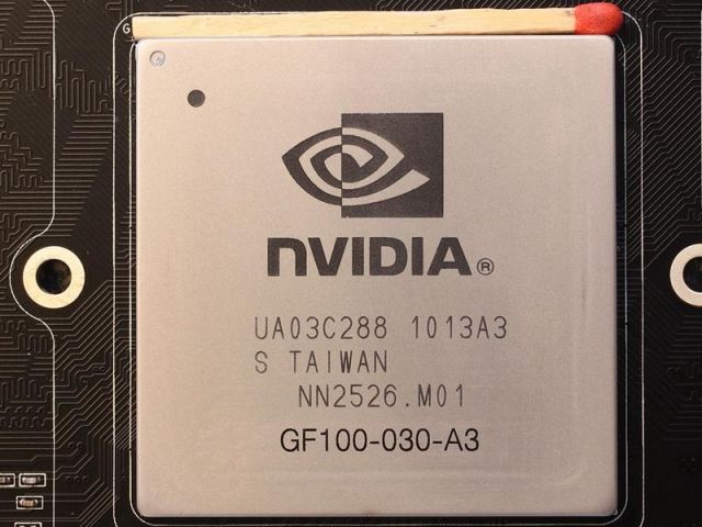

Графичният процесор се прави по 40 Nm технология в TSMC Тайван , използва около 3.2 милиарда транзистора , което го прави един от най-сложните GPU.Размерите са му 42.3 х 42.3 mm.

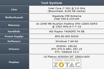

Тестова система
С тази конфигурация са направени и сравненията между Radeon 5770 , Radeon 5830 , Radeon 5850 ,Radeon 5870 Radeon 5970 , GTX 465 , GTX 470 , GTX 480.

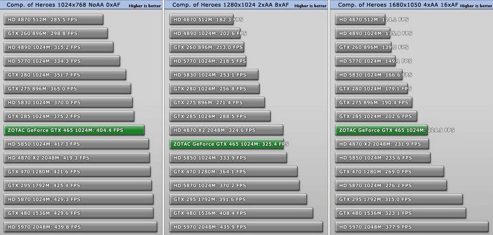

- На всички игри са избрани техните най-високи настройки.
- 1024 x 768, No Anti-aliasing . Стандартна резолюция .
- 1280 x 1024, 2x Anti-aliasing.Резолюция при повечето малки плоски монитори (17" - 19").
- 1680 x 1050, 4x Anti-aliasing.Резолюция при повечето широкоекранни монитори (19" - 22").
- 1920 x 1200, 4x Anti-aliasing.Типична резолюция при широкоекранните големи дисплеи (22" - 26").
- 2560 x 1600, 4x Anti-aliasing.Най-високата възможна резолюция за повечето телевизори и монитори (30"-37”).

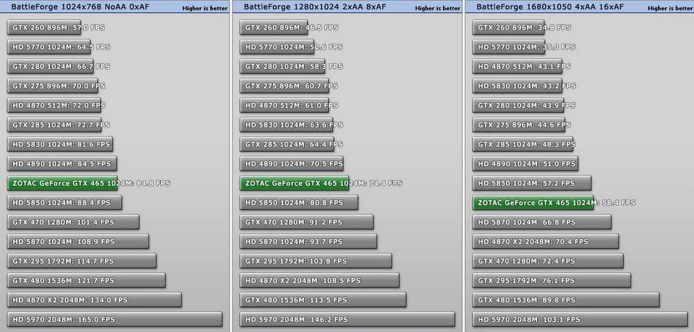

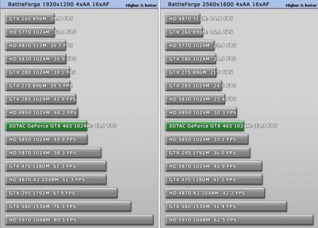

BattleForge
Играта е разработена от немското студио EA Phenomic.Няколко месеца след излизането и е превърната в Play 4 Free игра.Този ход , както и това , че тя била включена в опаковката на много АТИ видеокарти е прави една от най-разпространените RTS игри за 2009 година. За смъртните, попаднали в сблъсъка между смахнати богове и древни гиганти, да останат заедно е единствената опция. Използвайки силите на Огъня, Студа, Природата и Сянката, мистериозна ковачница, която вдъхва живот на легендите, е тяхната единствена надежда да създадат достатъчно силни армии, за да преодолеят тези невъзможни различия. BattleForge е с пъна поддръжка на DX 9, DX 10 и DX 10.1.

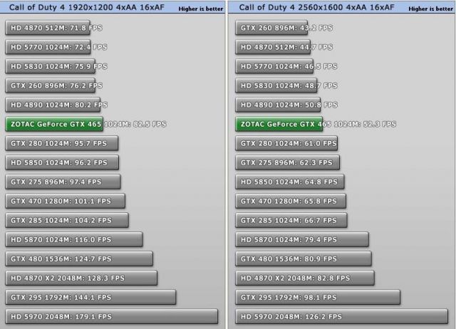

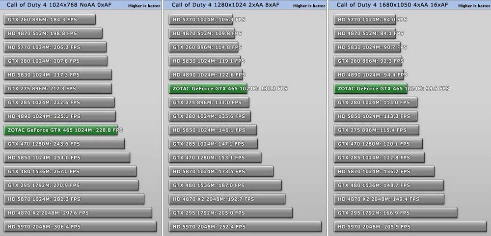

Call of Duty 4
Това е един от най-известните „шуутъри" от единствено число. Играта предлага съвсем нови мисии на нови локации, нов арсенал от над 70 нови оръжия(нови за играта), нови .50-и калибър снайпери, пушки(помпи), различни мини, M-249 SAW картечни автомати и други. Играта има камери от различни гледни точки, сменяне на камерите, повторения на изиграното, графики и звук с максимално качество и много други изненади и екстри.

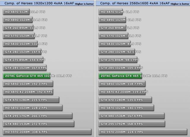

Company Of Heroes
Company of Heroes - Рота от Герои, е стратегическа игра, разработена от канадците от Relic Entertainment. Тя е поредната от стотиците уникални игри за Втората Световна, разкриваща "жестоките" жертви от страна на американците, тяхното величие и блестящите им тактици, които освобождават окупираната Нормандия от безръки, слепи наемници, бивши военнопленници на нацистите.

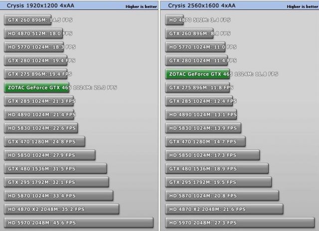

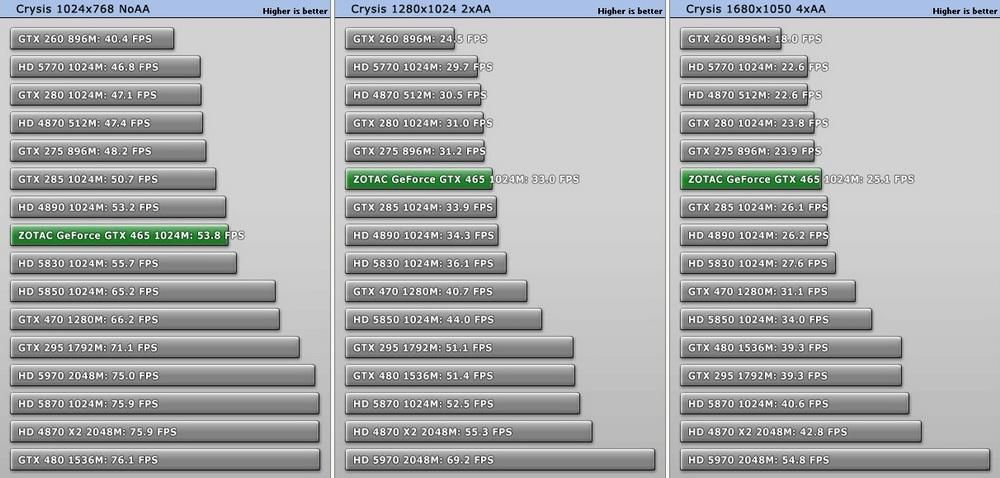

Crysis
След огромния успех на Far Cry, немското студио Crytek пуска Crysis през 2007 година.За 2007 година играта се оказва с високи изисквания и повечето форуми са пълни с въпроси от типа ‘’Ще тръгне ли на компютъра ми?’’Точно както при Far Cry действието се развива на малък остров.Огромно внимание е обърнато на малките детайли и тяхната наситеност.Ефекти , стрелби оръжия , извънземни са само малка част от изненадите на Crysis.

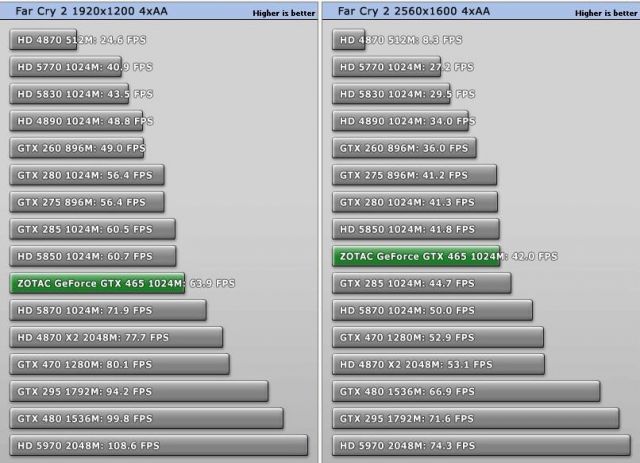

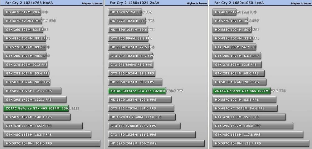

Far Cry 2
Субсахарна Африка е едно много, ама много различно място. Наред с неземните красоти и пълно безметежното спокойствие тази част на света предлага невероятно брутални военни конфликти, бедност и ужасяващи болести. Само за пример - в настоящето около 60% от всички заразени с ХИВ-вируса живеят в този отрязък на континента, в Конго отново бушуват размирици, сомалийски пирати вилнеят на воля.
С други думи общата картина на този кът от планетата е прилично зловеща и не е никак чудно, че точно тя е арена на един от най-очакваните и добри шутъри - Far Cry 2

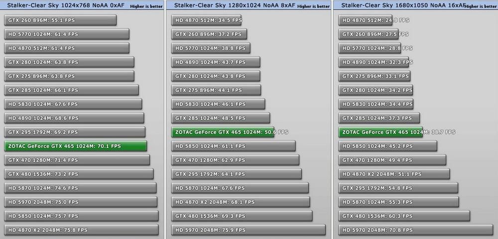

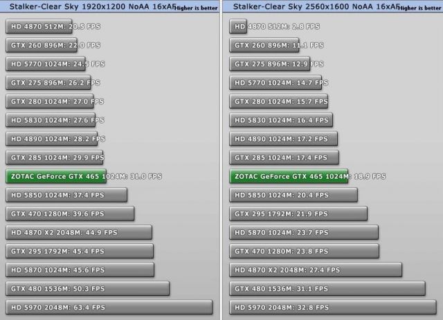

STALKER - Clear Sky
Clear Sky е шутър, чисто и просто, но освен това ви се предлагат и елементи от ролева игра, както и от игра на ужасите, в която трябва да оцелеете. Оръжията имат различни оценки по сила, точност, брой изстрели в секунда, както и общо състояние, което намалява когато използвате огнестрелното оръжие. За щастие, враговете ви имат прекрасния навик да изпускат оръжието си, след като сте ги отсвирили, а по този начин вие можете да се снабдявате с по-тъпите видове. Освен това има различни части за оръжия като оптики и по-големи пълнители, които могат да се комбинират с вашите огнестрелни оръжия, с което увеличавате тяхната ефективност. В началото на играта лесно се забелязва колко приятно е да екипирате вашето оръжие с предмети, които сте спечелили след трудни битки. Макар и да нямате възможността да променяте външния вид на оръжията, комбинациите от оръжия и брони, до които ще имате достъп, са безброй.

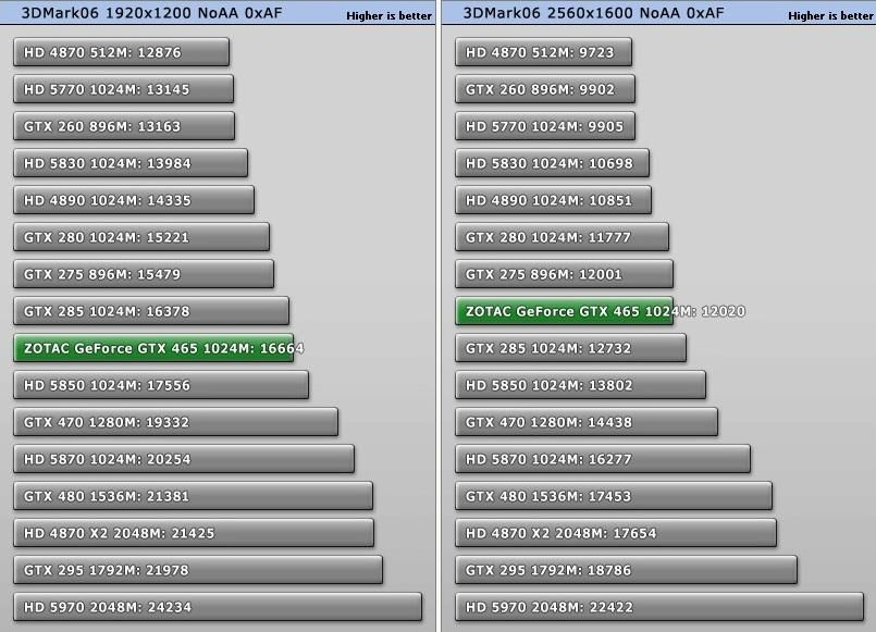

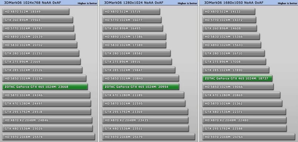

3DMark06

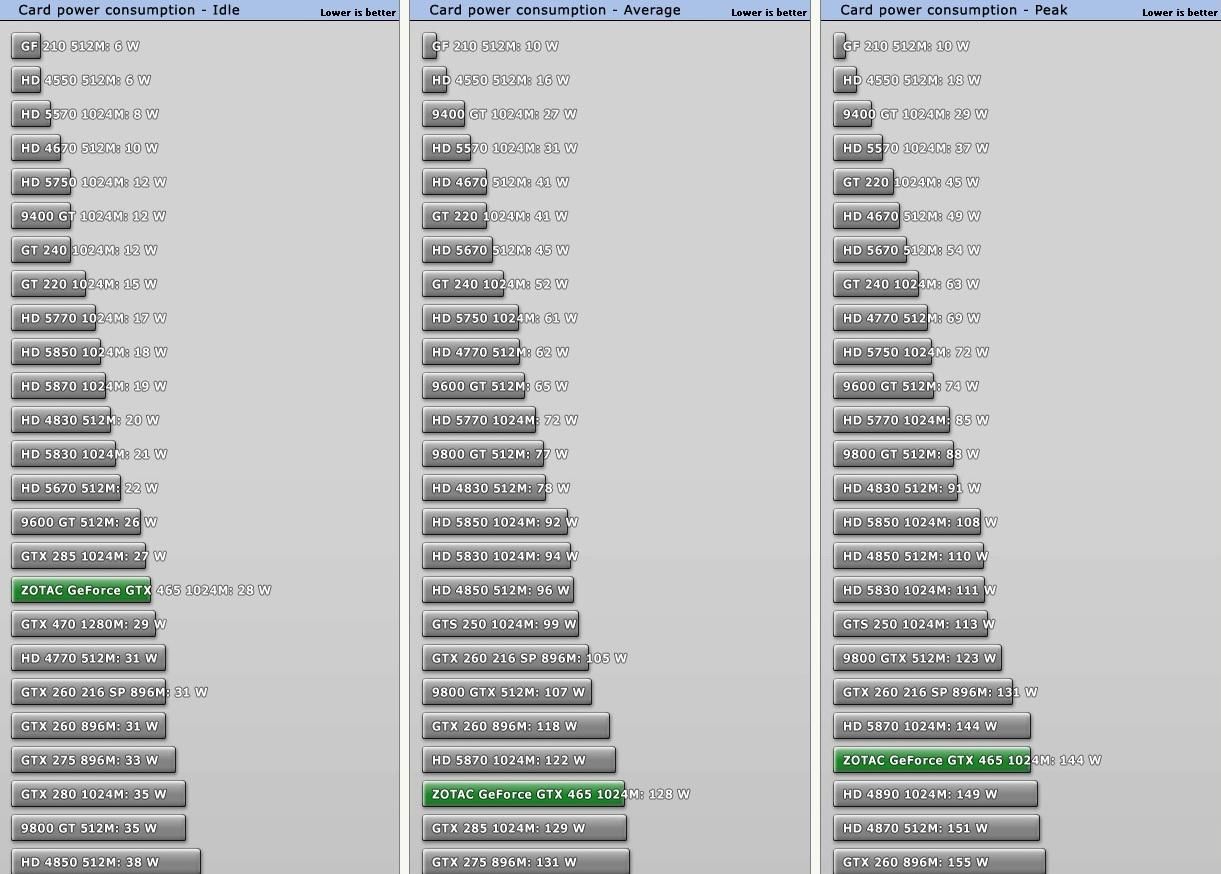

Охлаждането на съвременните видеокарти става все по-трудно , особено когато потребителите изискват то да е тихо и ефективно.Ето защо инженерите обръщат все по-голямо внимание на консумацията на енергия на новите видеокарти .При този тест се измерва консумираната мощност само на видеокартата.Използва се Keithley Integra 2700 за измерванията.
На празен ход GeForce GTX 465 има консумация близка до тази на GTX 470 или GTX 285. За NVIDIA това не е никак лош резултат , но от АТИ показват значително по-добри резултати с новото си поколение видеокарти.Под товар резултатите са отново близки до тези на GTX 470.

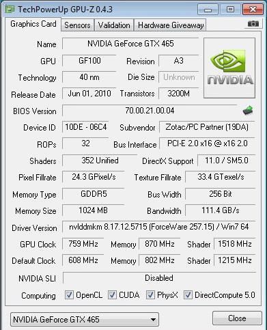

Програмата , която се използва при овърклока е GPUTool.Постигнатите резултати са без промяна на напрежението на ядрото и без промяна на настройките на вентилатора.
Тази видеокарта постигна 759 MHz на ядрото (25% овърклок) и 870 MHz на паметта (9% овърклок).Постижението на паметта е доста разочароващо при положение , че за чиповете е гаранирано , че могат да работят на честота 1 GHz.

Има някои интересни резултати , но като цяло GeForce GTX 465 се справя много по-добре при ниски резолюция , а когато тя се увеличи резултатите не са добри.Ако се гледа съотношението цена /производителност , без да се изисква DirectX 11 , то AMD HD 4890 и GeForce GTX 275 са най-добрата покупка за момента.Но , ако се изисква DirectX 11 , то GTX 465 става един не лош избор.Лично според мен цената от около 600лв е височка.Ако тя беше около 500лв видеокартата щеше да бъде много по-привлекателна за тези , които са изправени пред избора ATI или NVIDIA.
