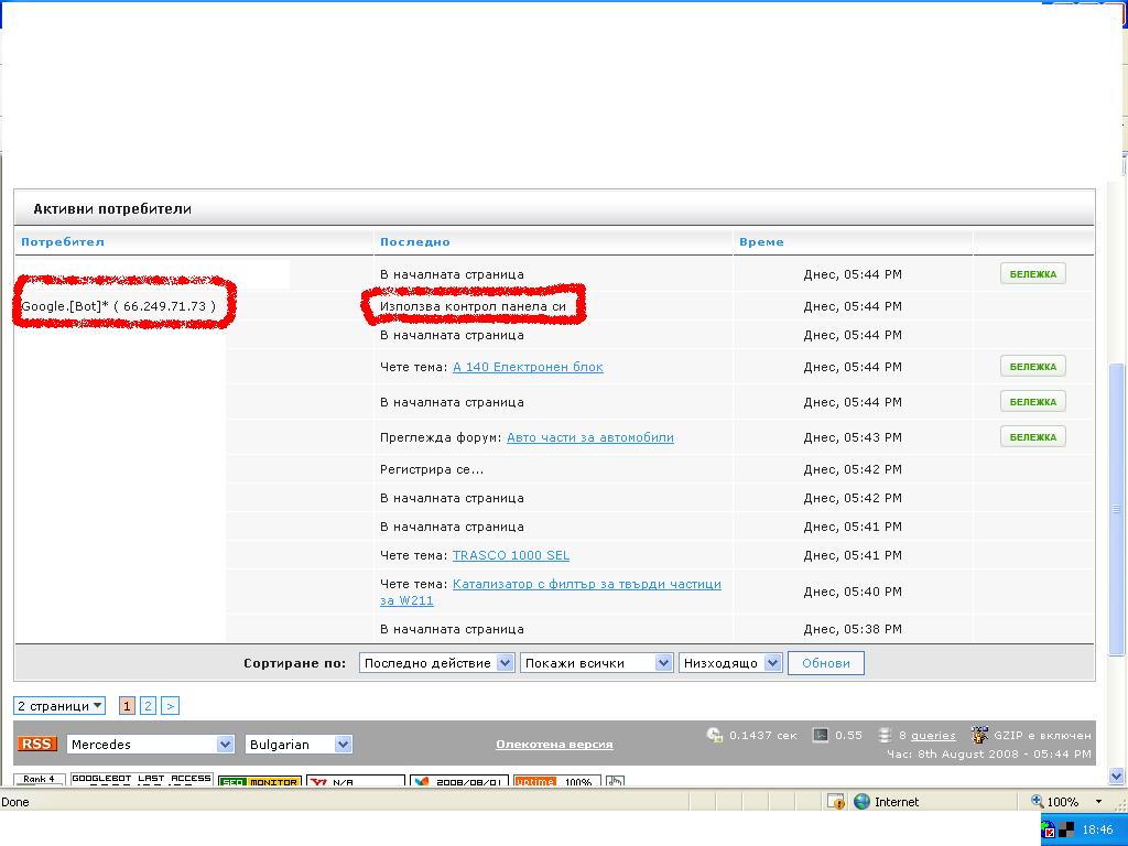

Моля за малко помощ,админ съм на едно малко форумче и бих искал да направя така че потребителите да гласуват автоматично с влизането си във форума напр.в бгтоп100,възможно ли е и как става??? :):)
Моля за малко помощ,админ съм на едно малко форумче и бих искал да направя така че потребителите да гласуват автоматично с влизането си във форума напр.в бгтоп100,възможно ли е и как става??? :help::)
Според теб възможно ли е? Това си е живо прецакване. Ако аз след като вляза, не ми хареса и ти си направил/а нещо такова да гласувам само с влизането си, то аз съм прецакан. Ако искам ще гласувам, ако не искам няма да гласувам. :)
Имам в предвид да се появява като попъп прозорче или нещо подобно,а вече хората да решават дали да гласуват,просто да не се налага постоянно подканяне Публикувано изображение
Админ панел -> LOOK & FEEL -> Manage Languages -> дааш Edit на българския.. -> от падащото меню избираш lang_email_content и му даваш Edit this language file. От там си превеждаш мейлите които да получават потребителите както искаш

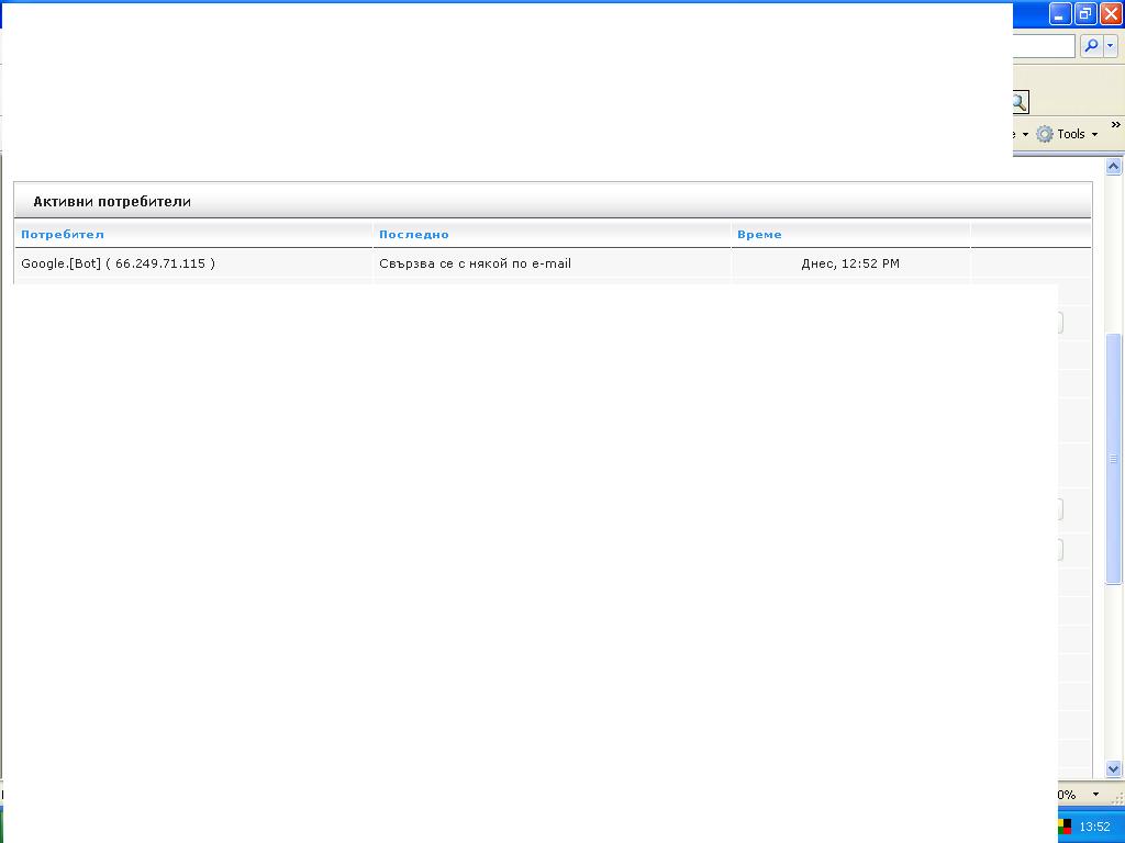

Google.[bot]* и другите нему подобни са с ранг на гост във форума,тоест няма никакви ва освен да четат. Тогава как става този номер и истина е това на снимките?
Да не подценяваме жабарите - ботовете на чичко google, защото те са навсякъде...нещо като ситуацията с онези гадинки в култовия филм "Mатрицата"...Както могат да са ти от помощ в по-бързото индексиране/популяризиране на твоя сайт, така и могат да ти навредят натоварвайки те с ненужен трафик или да доведат до неприятния ефект наречен "duplicate content". Повечето ботове следват стриктно инструкциите на "robots.txt".
Моят съвет е да създадеш (или ако вече имаш създаден, да добавиш следното...в своя) "robots.txt" файл, намиращ се в root директорията на твоя сървър.

При необходимост редактирай съдържанието в съотвествие с директорията, в която е инсталиран IPB!
По този начин ти ще забраниш на ботовете да индексират частите от форума, които не би следвало, ще избегнеш индексирането на дуплицирано съдържание и ще насочиш последните да индексират само ценната част от твоя форум --> темите и мненията.
