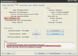

  10. С DCPro бях почистил и NVIDIA и АТI драйверите,но пак не помогна.Затова преинсталирах Windows-а и вече всичко е ок.Не дава никакви грешки...надявам се и Diablo-то да ми тръгне.
  11. С 3DMark-а няма проблеми.Ще преинсталирам Windows-а,и ако не се оправи ще отида на сервиз.Може да се е омотало,понеже ме домързя след ъпгрейд-а да преинсталирам ОС,а преди бях с NVIDIA.Благодаря все пак.
  12. Пуснах Windows-а под Safe Mode с DriverCleanerPro изчистих всички драйвери на АTI след това с DirectXEradicator премахнах DX и от диска на CoD4 го инсталирах наново и инсталирах ATI Catalyst 8.1 ,но проблемът остава.Между другото забелязах,че става нещо с Video Memory-то.При инсталацията на STALKER има тест,който показва системните характеристики и ги сравнява със системните изисквания на играта.Тогава имах един проблем - 5mb Video memory.След инсталацията нямам проблеми всичко върви перфектно.Joost също има подобен тест и там също пишеше,че паметта е 5mb.Ако пусна AIDA32 показва,че е 512mb.При DX показва,че няма никаква памет(n/a).Започвам да се съмнявам,че видео картата ми е дефектна. П.П.Ето една снимчица.(Не съм на Vista, само съм сложил Visual Styles)
  13. Здравейте, Преди няколко дена реших да си инсталирам Diablo II,но за мое нещастие ми показа,че не намира Video Modes.Преинсталирах драйвери на видео картата няколко пъти,но уви нищо.Видях,че някой препоръчваше да се пусне тест на DirectX,за да се види дали има проблеми.Пуснах го и на DirectDraw всичко беше наред.Но когато пуснах Direct3D изписва следното : Test failed at step 8 (Creating 3D device): HRESULT = 0x8007000e (Out of memory),но не му обърнах внимание и продължих.Мина тестът на DX 8 и 9,но всеки път показва тази грешка за DX7.Връзката между Diablo и проблема е,че Diablo ползва DX7.Видео картата ми е ATI Radeon x1950 с 512mb памет.Можете ли да ми кажете дали има някакво решение на проблема и ако да -какво.
