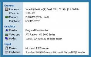

  1. Видеокартата ми е ATI Radeon HD 2400 Series,досега не съм имал някакви проблеми с нея...единствено това с Google Earth....Това се получи точно когато ъпдейтнах старата си версия с тази последната.Засега направих следното:изтрих кеша от настройките на програмата....прегледах настройките и,но...нещата засега са си така.При положение,че имам игри със сложна графика,приложения,които си работят коректно не знам къде може да е причината....преинсталирах я също,като преди това си мисля,че я бях отстранил от всякъде...

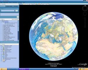

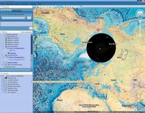

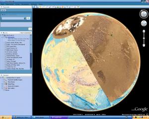

  2. Здравейте,имам проблем с новата версия на Google Earth 5.0....при стартиране тръгва нормално,няколко секунди след това Земното кълбо придобива един жълто син цвят,който при зумиране изчезва и малко след това пак се появява.Само около полюсите Земята има нормалния цвят и облик.Програмата става почти неизползваема,нищо не се различава.На моменти придобива нормален вид,после пак пожълтява.Когато превключа на режим Марс,не ми изобразява Марс,а някаква смесица между Земята и Марс.Няколко пъти я деинсталирах,после слагах отново,...но проблема си остава.Сменил съм драйвера на видеокартата с актуален,
