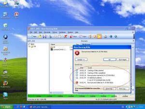

  15. На DMA съм,докато бях на на 2-ия контролер също бях на DMA, а не на PIO,или поне така показваше.... Проблема е тотално решен със закупуването на нов кабел В момента отново съм на 2-ия канал,на мастер със включен DMA и със успешно записан multisession disk (Traxdata DVD-R 8x) под UDF

  20. Защото по този начин записвам повече инфо да речем едно ISО от 2.5 ГБ и едно от 1,5 . Проблема вече го смятам за решен,досега записвачката беше на 2-ия IDE канал като master,вече го прехвърлих на 1-ия канал като slave и проблеми със записа няма ,явно е било от кабела като дори успях да запиша 2 диска под UDF на DVD-R подложка
  21. мдааааааааа ,благодаря за помоща
  22. Грешката е моя ,имах впредвид DVD-R и DVD+R,но по това което казваш излиза че не мога да запиша файл по голям от 2GB на DVD-R или DVD+R подложка а само на DVD-RW(съответно на DVD+RW) така ли ?
  23. Въпроса е защо на CD-R и CD+R не се записва ,това имах впредвид под не се получава ,а колкото до RW-тата споменах че там се записва и настройките са ми на automat ето и малко снимчици
