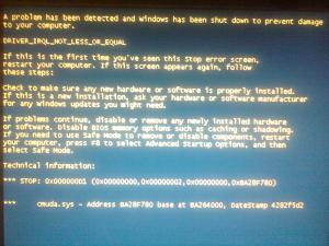

  2. Програми и хардуер не съм добавял.Просто един ден(дата не помня може би преди около месец-месец и половина) пуснах филм и ми даде тоя еррор.Забелязах че някои от цифрите по тоя еррор се променят(където пише СТОП: нещо си).За кодеци забравих да спомена с К-Лите кодек мега пак съм.След еррор-а пробвах СССР кодеците ама проблема остана.След многобройни опите за програми единствените на които ми тръгват филми са КМПлейър и БСплейър.Извинявам се за грешно съставения пост.
  3. Здравейте! Наскоро получих странен проблем.Реших аз да си пусна филм да гледам на ГомПлейър.Обаче компа се изключи и ми даде тоя син екран.Пробвах да пусна с Медия Плейър Класик пак същата работа.Смених драйверите на аудиото както прочетох в един форум ама проблема остана.Аудиото ми е C-Media CMI9739A/9761 @ Intel 82801EB ICH5 - AC'97 Audio Controller [A-2/A-3].Тоя еррор го получавам и като гледам филми от сайт който ми сложиха на десктопа като ми слагаха интернета т.е. те са си на сървара на провайдъра ми.Мисля че ползват WMP за тях.Ако трябва друго инфо казвайте.Надявам се да получа отговор.Използвам Windows XP SP3

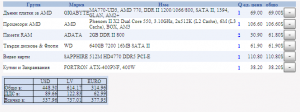

  7. Здравейте!Искам да ви попитам дали тази конфигурация е добра и заслужава ли си парите и ако може да ми предложите CD/DVD устройство щото хич не им разбирам.Конфигурацията ще се ползва от време на време някоя по нова игра (Assassins Creed ,[Prototype] и някое друго японско MMO) ,но предимно филми ,музика , Internet и най-вече Warcraft III The Frozen Throne . Благодаря предварително! ЕДИТ:Монитора ми е 19" и играя на 1280х1024 или 1024х768 ,ако е от значение.
  8. мисля че е добре...за БТК...с изключение на ъплоуда...
