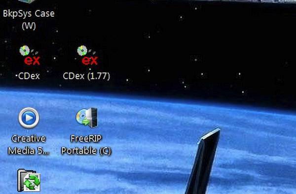

  2. @Teemo Благодаря. Намерих го. Сега го сравнявам с FreeRIP mp3. "ЦеДекса" е с няколко години години по-древен от "ФриРипа". Сравнявам портабъл-версии, понеже не искам да инст/деинст неща, които може и да не свършат работа. И пак разни "любопитки". Заработих с х2 версии на двата софта. Справят се (засега). ФриРипа има повече екстри, обаче едната от 2-те разл.версии не ми открива рома. Другата работи добре и бързо. В ЦеДекса (настройките) малко тегаво се указва изходната папка за сваления албум. Но не е беда. Няма да рестартирам повече днес. Утре след студения пуск ще видя кое още работи. За чужди/оригинални КД най-добър ми е Органайзерът на Криейтива - просто му задаваш рефреш на данните и всичко излиза без грам напъни. Но чуденката ми е принципна. След като има видими тагове в уиндоуския-експлорър с функционалност (редактиране, дописване, сейв), защо плейърите - които имат по дефолт РИП-функция, не ги разпознават и четат.

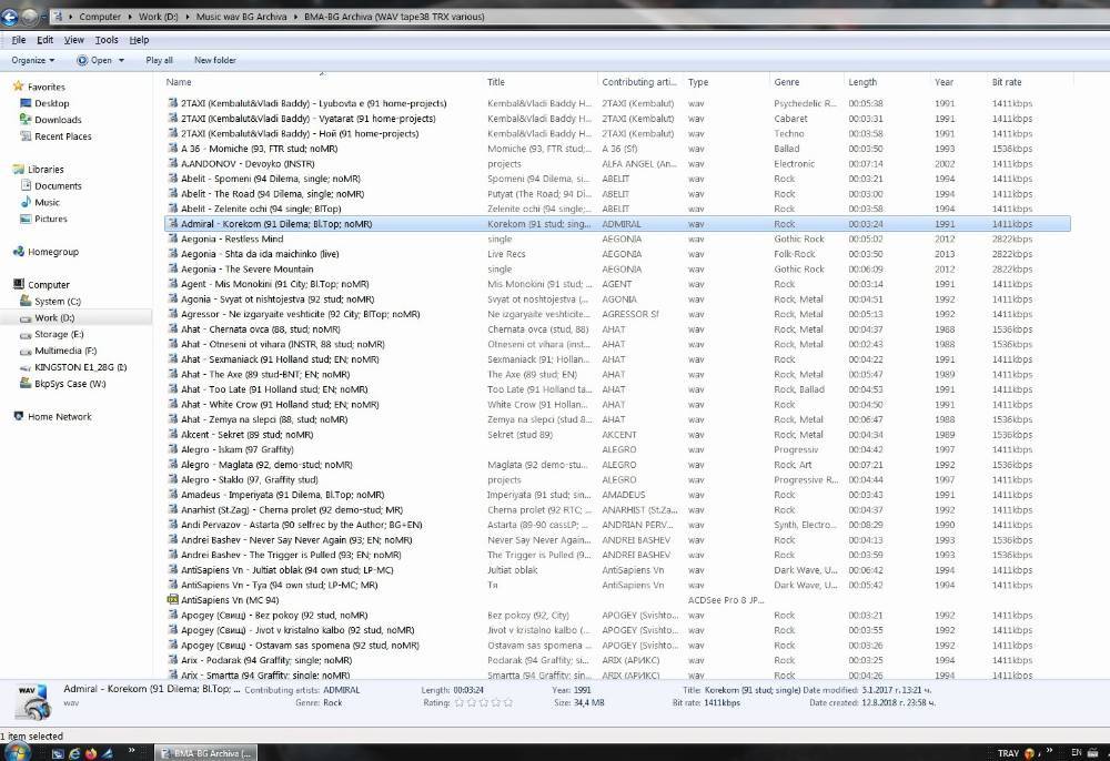

  5. За хората, които имат/ще имат сходен проблем - решението е в поста на vpvelev, както е отбелязано. Но най-важните 2 неща за да си оправите видимостта на мп3-те в експлоръра са в обяснението на онзи потребител във форума, който г-н Велев изнамери и цитира: Ще трябва да влезете в редактора на регистри и да огледате/допишете (или да създадете нови ключове) там - ако не се оправяте с такава дейност, недейте. - 2. важно е в HKEY_CLASSES_ROOT\SystemFileAssociations\.mp3 (примерът е с този формат, но важи и за .wav & .wma) да имате (освен първият - по подразбиране) 4-те стринга и стойностите от решението от форума. - 1. но още по-важно е в HKEY_CLASSES_ROOT\.mp3 да имате изрично указание в 2-та стринга, че това е аудиоформат: Content Type > audio/mp3; PerceivedType > audio на др.място - в HKEY_LOCAL_MACHINE\SOFTWARE\Microsoft\Windows\CurrentVersion\PropertySystem\PropertyHandlers\.mp3 за дадения формат също има стринг-стойност. Предполагаме, че ако в по-горните операции сте указали "аудио" за файловото разширение - този стринг се генерира в следствие. ОЩЕ: При мен с тези проверки/поправки се възвърна видимостта в експлорър-прозореца (и в Детайли панела на Свойства с десен бутон) на форматите mp3 - wav - wma - cda. Обаче (въпреки пробите и още ровене, съвместно с г-н Велев) тъй и не "получих" видимост за формати като flac - ape - ogg, въпреки че "МедиаИнфо" разчита таг и метаданни, които са описани с дадено муз.парче/запис.
  6. ПС. ПРОД. към горния пост! (Към г-н Велев) Не очаквах промяна в регистрите да "хване дикиш" без рестарт. Щях да проверявам утре сутрин. Свърши мача, реших и аз преди да си бия дузпата, да взема да погледна в папките на WAV & WMA дали пък нещо не е просветнало? И да!!! Появиха се всички писани/дописвани дълго редчета и редчета и без рестарт. Прилагам снимчица (защо толкоз ми беше домиляло да ги виждам тия данни и в експлоръра, а не да отварям програми разни). Друго си е. Приключвам разследването за скритите съществуващи тагове на муз.файлове. Отне 2 години, ха-ха. Благодаря на всички по-горе, да́ли "парчета" за "плейъра", нека сте здрави и честити (и любимите Ви хора) и само хубави неща да Ви се случват! Задклавиатурният интелект (и сдружаването на такива единици) все още може да пребори поне ПиСито.
