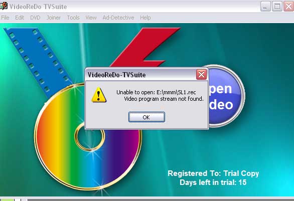

  6. Това "излекувана" какво означава, защото аз вече ползвах VideоReDо??? Получава се следното:
  7. Не става... Пробвал съм във всички видео формати avi, mpeg, wmv и т.н. Опитах да го отворя после с различни плейъри - не го отварят. Пробвах да го преконвертирам (demux) с ProjectX - ето какъв резултат получих: Понеделник, 2009, Април 13 10:22:51 EEST ProjectX 0.82.01.01 (18.04.2005) <<< session infos >>> -> working with collection 0 -> normal log file -> write all video data -> write all other data -> patch c.d.flagged infos of pictures -> add sequence end code -> set resolution in SDE -> write output files to: E:\mmm\ -> Input File 0: E:\mmm\SL1.rec (122630144 bytes) -> File is DVB/MPEG-2 TS (Video/Audio/TTX PES) -> demux -> Service ID 0x3 -> PMT 0x103 refers to these usable streams: Video: PID: 0x28(#13) Audio: PID: 0x29(bul)(#12) Teletext: Subpict.: !> missing sync. byte @ 0 !> found sync. byte @ 1504 -> PID 0x28 => marked as scrambled data, packet 1 @ 1504 -> ignored -> PID 0x29 => marked as scrambled data, packet 13 @ 3760 -> ignored --> PID 0x31 (ECM) (9964 #46) -> ignored --> PID 0x30 (EMM) (20304 #101) -> ignored --> PID 0x103 (PMT) (21808 #109) -> ignored --> PID 0x11 (SDT) (38916 #200) -> ignored --> PID 0x1 (CAT) (39292 #202) -> ignored --> PID 0x0 (PAT) (39480 #203) -> ignored packs: 0 100% 122630144 summary of created media files: => 0 bytes written... SL1.rec е въпросният файл!!! В крайна сметка - 0 байта записани/преобразувани!!!
