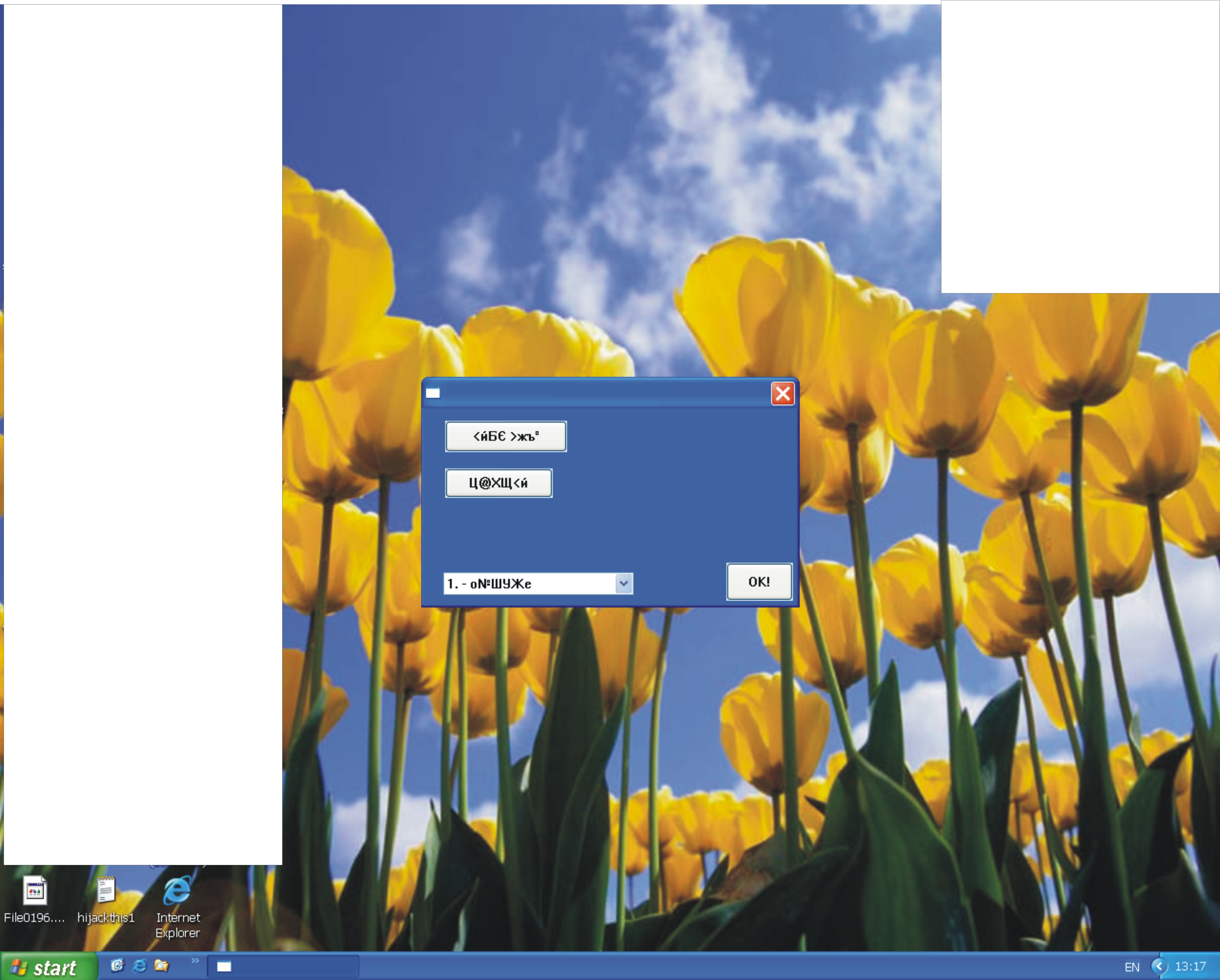

  11. Всичко стана както казахте: излезна ми нещо неразбираемо на екрана след като свърши да сканира и се рестартира ето снимка без да искам 2 пъти съм копирал файла ....а и компа 10 пъти по бърз в момента!! ComboFix.txt ComboFix.txt
