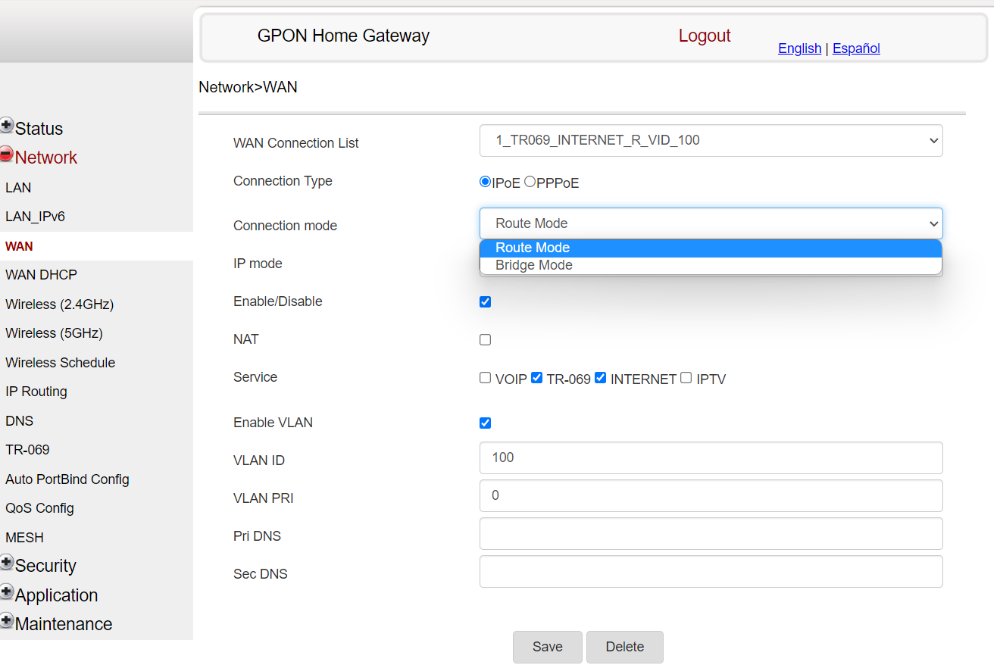

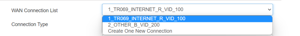

  1. Последно питане: възможно ли е това да е ключа за бараката или няма как да проработи? И ще трябва ли да променя WAN Connection List

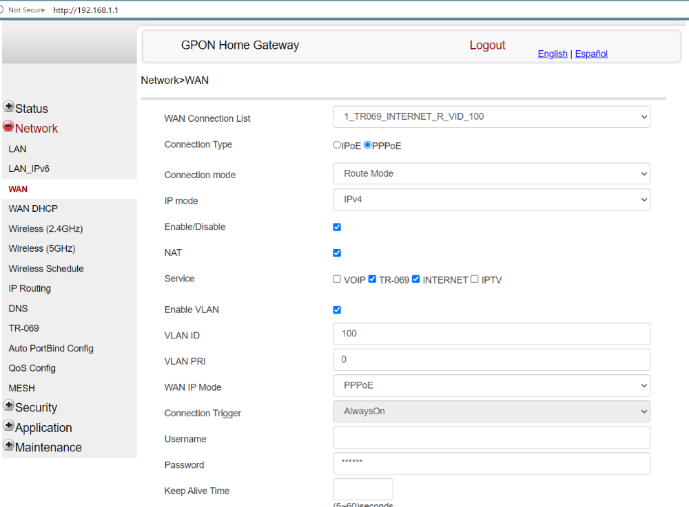

  3. @Rammkopfблагодаря за информацията и съвета! @JohnTRIVOLTA, благодаря ти също, с уточнението, че силно си ме надценил като знания и възможности Не съм сигурен защо пишеш ZTE MF927U, това не е ли отделна китайска марка от Нокия? Няма друго устройство между нокията и арчъра ми, нито преди нокията, ако това визираш. Иначе това е, до което имам достъп (в случая просто цъкнах на PPPoE, не съм променял нищо).
