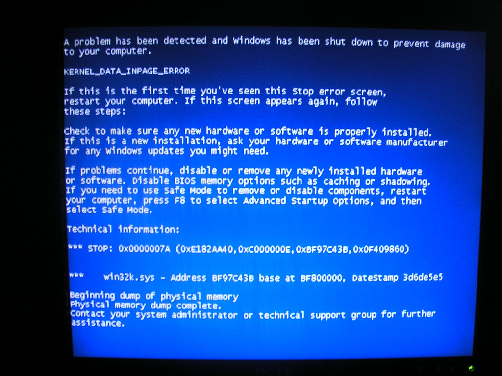

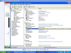

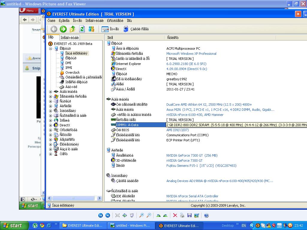

  2. Да прав си проблема е било от рам а 2,600 грешки ми изкара тоя 2 гб а пак на 1гб нищо му няма мс понеделник отивам и го пъхам в г*за му :@

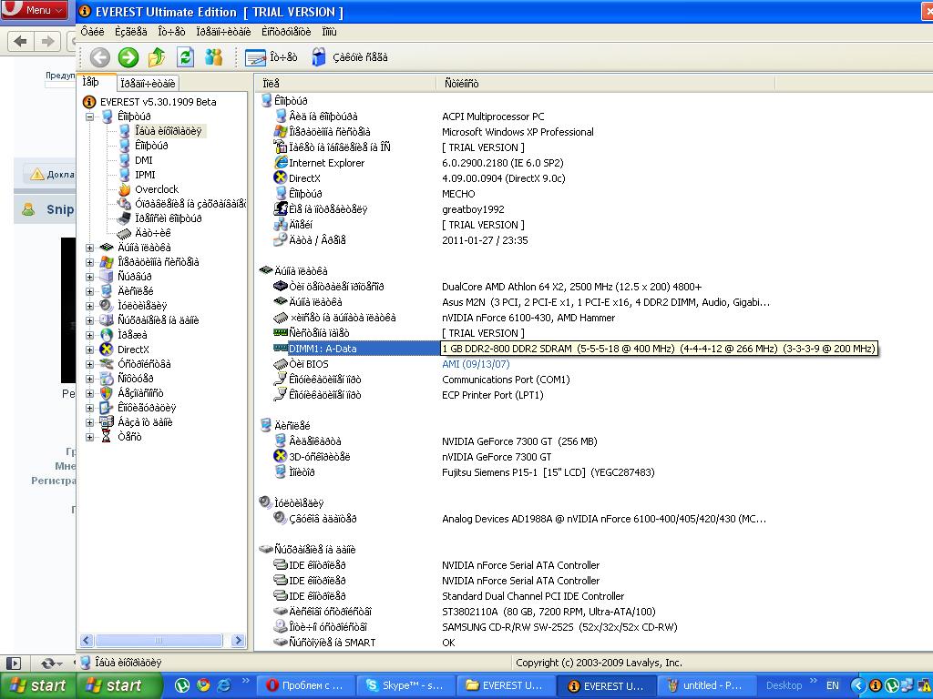

  3. ето ги и 2 те
  4. ето го за 1 гб

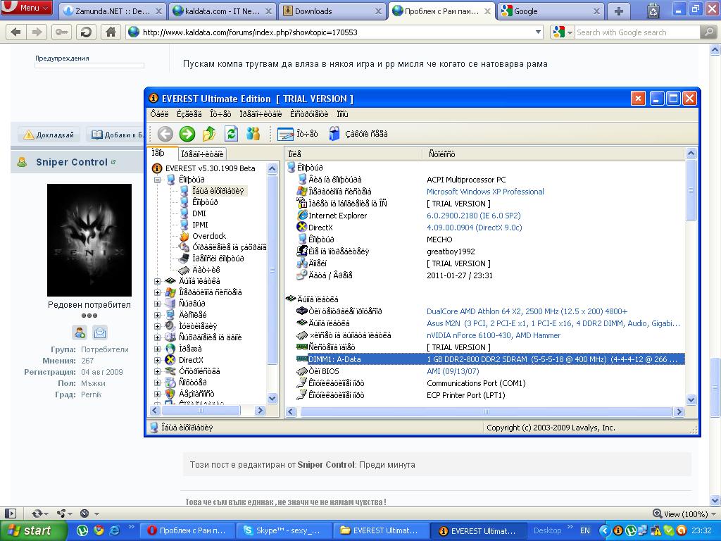

  5. Пускам компа тругвам да вляза в някоя игра и рр мисля че когато се натоварва рама В момента го няма махнах го да го сложа ли за някои тест ?

  10. Да с ХР съм. Мерси ще го пробвам, дано да се оправи :/ щото вече ми писна
