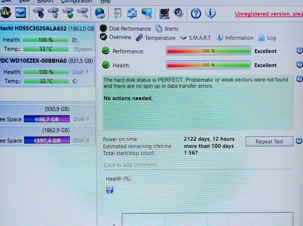

  2. Здравейте на всички! Знам, че въпросът така зададен е малко като към ясновидка, но все пак знам, че според някои показатели има някаква вероятност да се прогнозира живота на хард диска. Този хард диск дойде с компютъра. Ето данните от сантинел. Възможно ли е хард диск да умре внезапно, без предупреждение (индикатори)? Ами ако е нов на 1-2 месеца, и тогава ли е възможно? Благодаря Ви

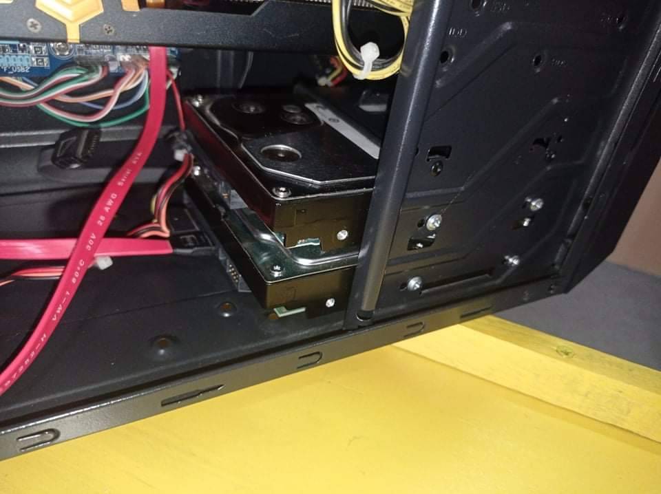

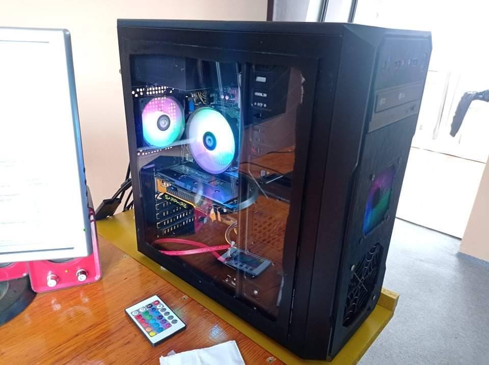

  12. Не светят чак толкова силно. Има място под записвачката, но е само за 1 и няма да мога да включа двата диска. За тия пари толкоз

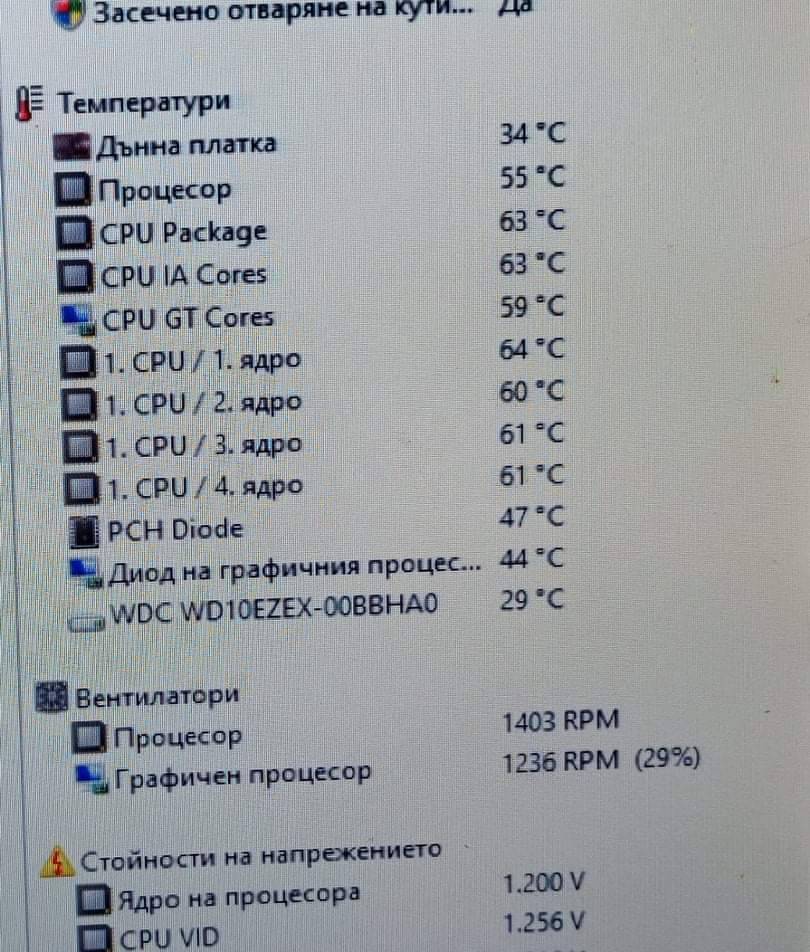

  13. Това са температурите след 5-6 Мин рендване. Към стаята с компютъра не пече слънце, хладна е. Не вярвам да има голяма разлика.

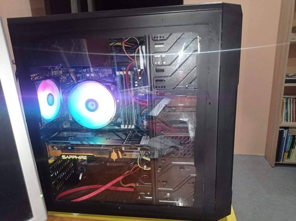

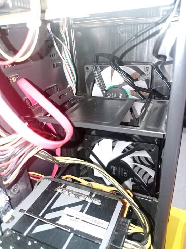

  14. Дисковете са един до друг, защото така позволява кутията. Разликата в температурата им е 4-5 градуса, но като са близо един до друг сигурно стават по-гопли.. Страничния капак е "модерен" уникален!!! Лепен с капчица, боядисан със спрей и картон (нямах тиксо под ръка, а не ми се чакаше) и като го избърсах, заради петна гледай кво стана Няма нищо под диска. Каква подложка?!
  15. През лятото ще е по-хладно. Имам още един отгоре 2 тб, който съм го и,ключил, който поддържа по-висока температура от долния, който е 1 тб, и като има вентилаторче ще е по-хладно през лятото. А те са много близо един до друг. Какво имаш предвид. Кое може да се направи по-добре, визуално да изглежда по-добре ли?
  16. -8 градуса на хард диска. Аз и не го натоварвам много с рендването и поддържа безопасни температури.

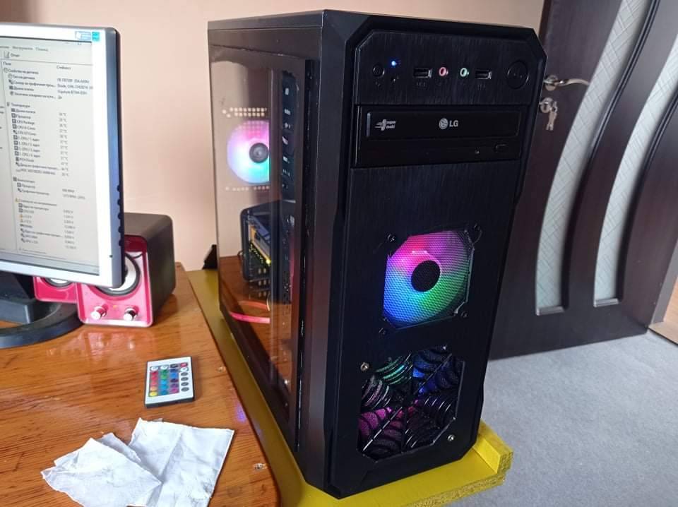

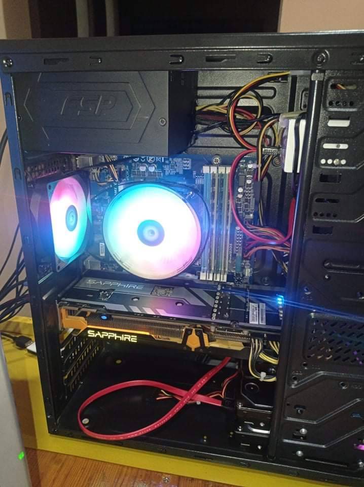

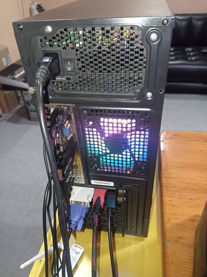

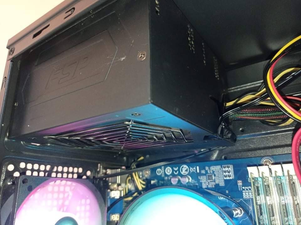

  17. Да, захранването изкарва въздух. Проверих със салфетка. Има развития с компютъра. С поставените вентилатори и новото охлаждане има разлика в градусите единствено на хард дисковете. От 37 на макс 29. Залепих стъкло на капака с капчица. Дано не се счупи да стане беля. Направих тес с програмите, които ползвам и градусите са на процесора макс 70, и не повече от 55 на видеокартата при ремдване. Като цяло съм доволен. То и да не съм няма никакво значение. Благодаря на всички за помощта и отделеното време. Предните вентилатори са с филтри и вкарват въздух. Ако имате критики и съвети съм насреща.
  18. Цитирам jtaggerx, Но благодаря на всички от този прекрасен форум Калдата. Колко пъти през годините съм намирал помощ тук ... За някой след мен, който ще си блъска главата. Решение: натиска се копчето ,а включване и се задържа 15 секудни. След което се натиска веднъж и то започва да поправя биоса - това е често срещан проблем на гигабайт има в нета доста поизпатили. За да тръгне уиндоусса се променя една настройка от бооса настройките на achi и грешката изчезва. Забравих да добавя, че процедурата с възстановяването на биоса се преви с извадена видеокарта и само с клавиатура включена и през вга порта се свързва монитора (без да е посочено аз бях с една плочка рам). Успех на всички, които ще се сблъскват с подобен проблем. Сега на следващ въпрос от мен. Неделя ще добавям вентилатори отпред на кутията. Не знам дали е правилно, но и грешно не е. Правя го с цел през жегите да съм по-спокоен. Въпросът е, понеже отзад ще има само един изваждаш вентилатор 90мм, колко да сложа отпред? Мога да добавя или 1 90мм или 120мм или да добавя и двете отпред 12ка и 9ка. Не съм сигурен дали захранването ми извежда или вкарва въздух, има вентилатор с решетка точно над вентилатора на процесора. Благодаря отново на всички!

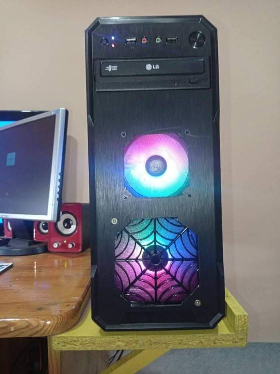

  23. Май съм сменил охладителя с неподходящ, макар и светещ скоскоро ще кача снимки, след като добавя предните вентилатори.
  24. Бих искал да има какво да охлажда хард дисковете.
  25. 120 мм ще сложа отпред, кутията е стара и не позволява по-голям вентилатор за отзад.
