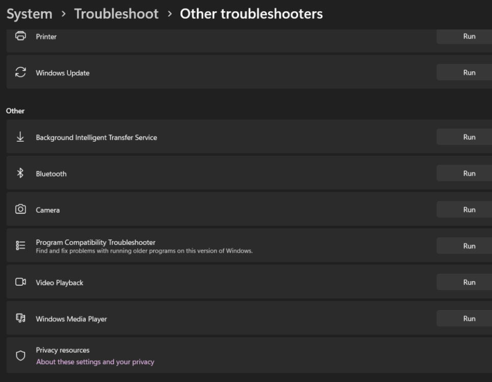

  13. Деинсталирах посочения ъпдейт, но проблема с търсачката в старт менюто остана.Стъпките на @цър-вул ги изпълних до тук, но опцията койято е посочил я няма. Ще се регистрирам на посоченият от вас сайт и после ще направя ресет насистемата ако не се получи. Благодаря за изключителната помощ която ми оказахте!!!
