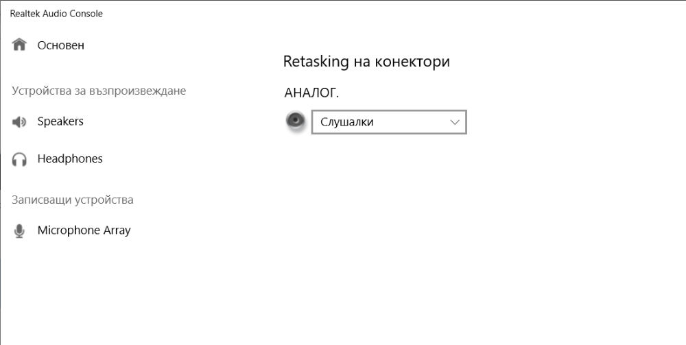

  3. Човече велик си. След рестарта вече имам и Realtek Audio Console от което избрах опцията да ползва слушалки и микрофона вече е в действие. Интересното е че от падащото меню има два пъти "Слушалки" явно едната опция е комбинираната а другата е само за говорителите, тъй като на първата опция не се активира микрофона, а вече от втората се включи. Проблема е решен, надявам се темата да е полезна и на други колеги. Искрени благодарности към колегата цър-вул

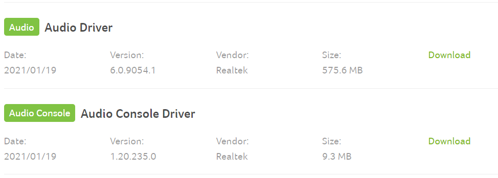

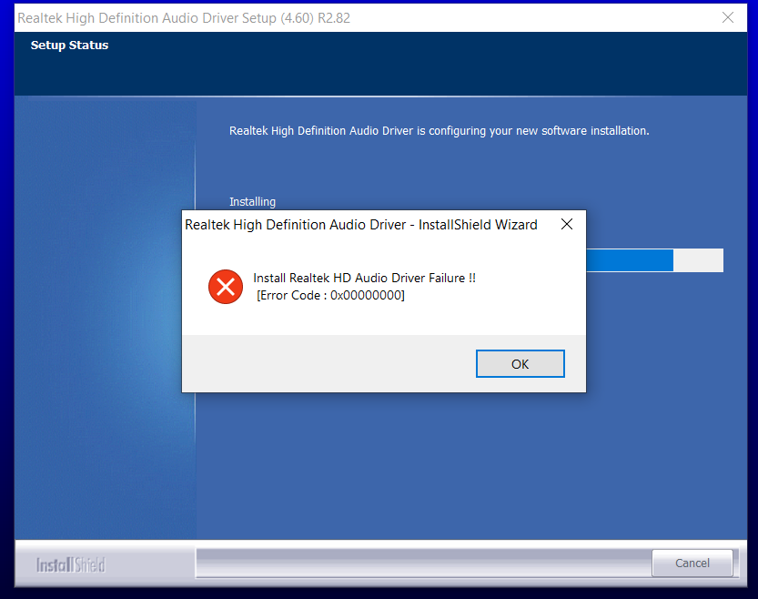

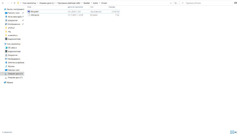

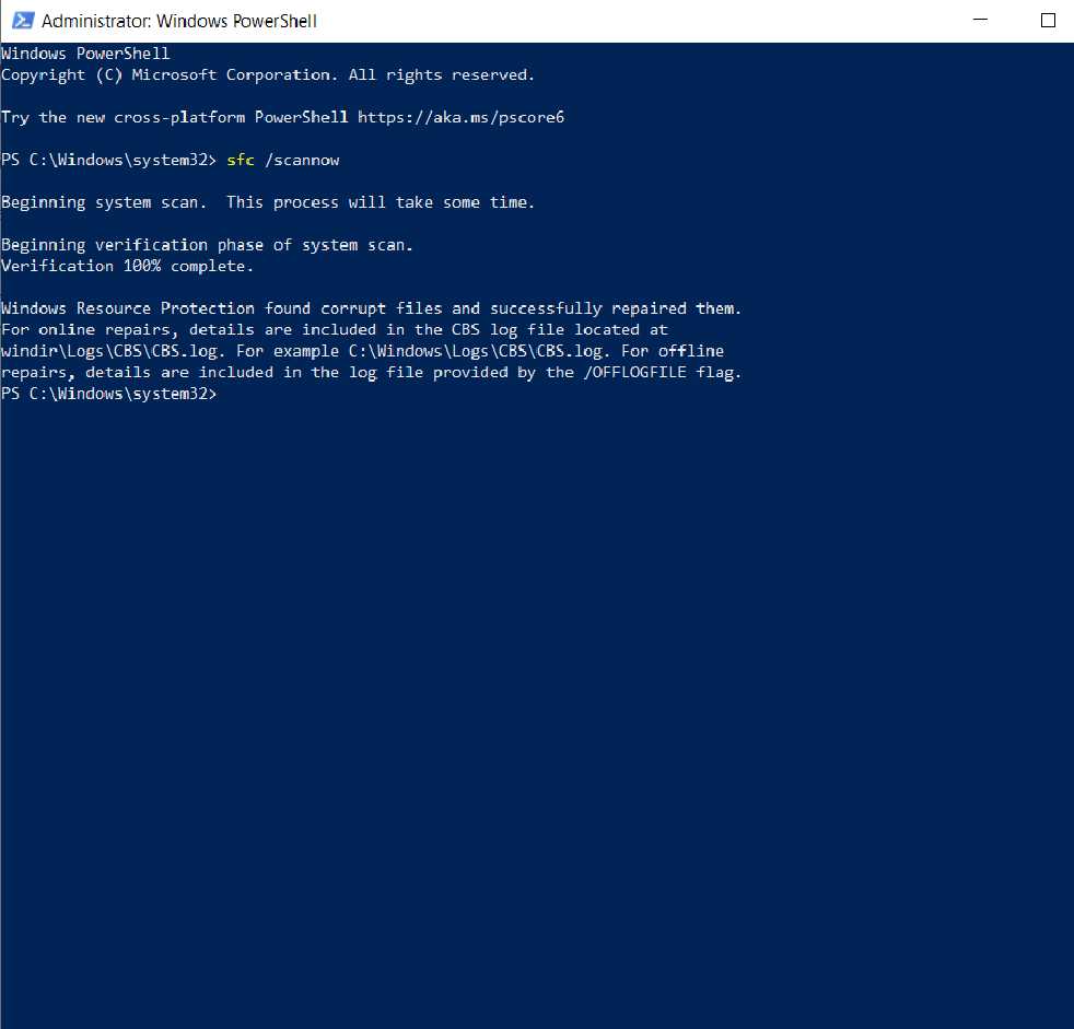

  4. Драйвъра се инсталира успешно, но резултат няма. Ето и снимка от проверката. Няма контролен панел във въпросната папка.
  5. Да, деинсталирах старите и изтрих папката.

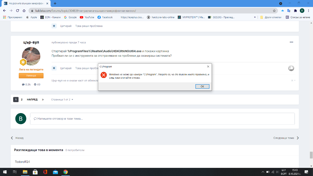

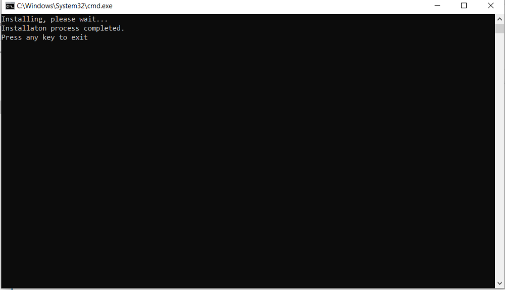

  6. Днес намерих тази тема в която автора обяснява за същият проблем за същият модел лаптоп. По надолу пича казва да влезне в Realtek Audio Console. От там се решавал проблема. При мен обаче нямам това приложение. В официялният сайт на производителят от който съм теглил драйвърите за конкретният модел лаптоп има и този драйвър или приложение така да го нареча (Realtek Audio Console), изтеглих го инсталирах го но го нямам на машината. Искам да подчертая че файла е .cmd, който когато го стартирам се показва това.
  7. Показва ми това; Може би тук директорията е грешна, аз намирам този файл ръчно, но когато го стартирам нищо не се показва. Жака на слушалките е 3.5мм комбиниран вчера го тествах на друго устройство и както написах по горе работи всичко както трябва. Лаптопа е нов и е с 3.5мм комбиниран жак.
