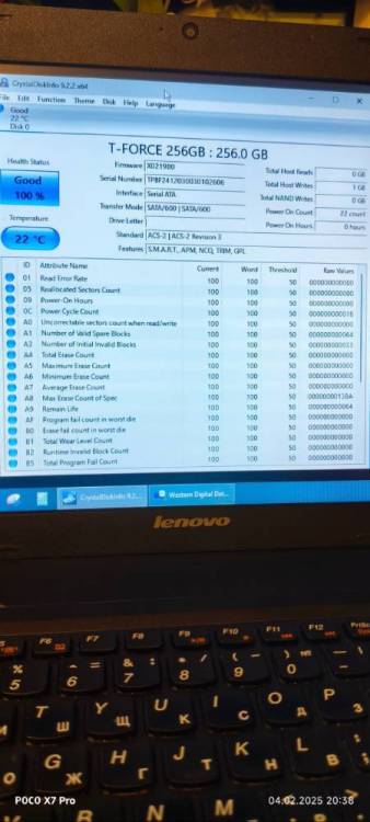

1. Когато е сложено ссд-то уиндоус инсталатора зарежда много време 2. Когато върнах оригиналното твърдо дискче на лаптопа всичко си зарежда бързо, както и уиндоус инсталатора. 3. Съмнявам се контролера на дисковете на дъното да се е гътнал☠️ 4. Когато пробвах със кингстън ссд-то менюто този път показваше налични 0,00 МБ 5. В БИОСа дисковете си излизат нормално По ясно от това не мога

Току що пробвах с друго ССД на Кингстън и пак не стана, така че не е от ссд-то, за всички които пишат че ссд-то е повредено

Стигам до delete partition override и изписва: The request is not supported. See the system event log for more information

Не Сега ще пробвам това решение пак показва че имам 2048 гб ссд Пробвах всичко

Да, чисто нов - днес пристигна от Ардес. Не, не е на мястото на записвачката. Не е повредено - включих го в личния ми компютър и работеше.

Здравейте, искам да инсталирам Windows 10 IoT Enterprise LTSC на един леко стар лаптоп Lenovo B590, като купих ново SSD(Team Group Vulcan Z 256gb). Започнах да инсталирам - сложих флашката, лаптопа буутна в нея, обаче спира на процеса в който трябва да избера диск за инсталация. Пише ми в менюто с дисковете, че имам 2048ГБ(Прилагам снимки) и изписва грешка когато пробвам да цъкна НАПРЕД, както и като се опитам да изтрия Партишъна. Пробвах с команд промта и ефекта беше същия - никакъв, нищо не се изтрива. Пробвах да сменя от BIOS на UEFI, но пак не става. Моля за СПЕШНА ПОМОЩ!!!!
