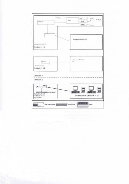

  1. Благодаря за отделеното време! Не издържах и писах на преподавателя ми. Прати ми разни неща. Гледах, умувах и накрая махнах с ръка. Ще го оставя така. Учебниците са писани преди 15 години. Всичко вече се е променило. Ще блъскам за тройка и после, евентуално, в практиката ще се уча на ново. Благодаря още веднъж. Ходя на работа и затова нямам много време. Тази задача от пет части трябваше да е готова преди 6 седмици. Сега ме вълнуват патчфелдерите или както се казват на български, аз си нямам на идея. Буди здрав и ако пак съм на зор ще ти пиша. Благодаря!
  2. Бих желал и аз да го направя по-голямо това изображение, обаче не мога. В задачата са дадени три фертайлершранка. На всеки етаж от сградата има по един. Това, което закачам сега е, мисля, вярното и готово. Работя с пейнт, защото е безплатно, а и аз с другите програми още по-зле се справям. Ако можеш да различиш нещо, би ли ми казал ,как съм се справил. Благодаря!
  3. Aз стигнах до тук. Не знам дали е правилно обаче.
  4. Това е част от решението на задачата. Сега трябва да добавя един оптичен мост, два АДСЛ-а рутера, един сървър, един ISDN и едно устройство за VoIP. Да ги разпределя в разпределителния шкаф и да посоча кои принадлежат към етажния разпределител, жилищния разпределител и уличния разпределител. Благодаря! И аз така си мислех, но не искам българинът да е най-тъп от всички курсисти!
  5. Малко доуточнение. Уча дистанционно в Германия. Учебниците са от 2005-6 година. Не знам и как да отговоря лично на всеки. Още изучавам страницата на форума. Тъй като заданието е цяла тетрадка и то на немски, нямам възможност да ви го покажа, тъй като е разхвърлено на много страници. И да, това е задачата ми. Аз съм в ролята на Интернет техник, който трябва да окабели две сгради. Дадени са ми параметри, по които да работя. Нетът идва до сградата с Vollduplex. След това имам един ISDN и два ADSL-a. Да, така е, още са на медни чифтове, но на мен въпросът ми беше, дали двата ADSL routers са преди или след сървъра. Благодаря!
