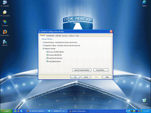

2.стратирай run от старт менюто, ако не е изкаран натискаш Windows бутона на клавиатурата, този със знаменцето и R бутона и в run прозореца пишеш следното: msconfig и даваш ок...появява се прозорец с табове отгоре - избираш BOOT.INI...в прозореца на boot.ini избираш check all boot path.

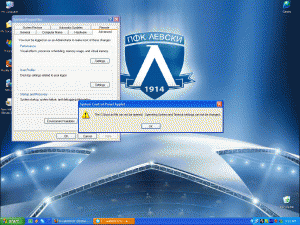

Пробжах командата от rune но там не видях командата която пишеше че трябва да използвам сигурно бъркам някаде пробвах и с my computer и ми дава това което прикачих бихте ли ми казали каде бъркам
