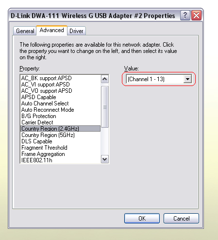

преди няколко дни имах почти същия проблем и писах тук (icemans и при мен поспами, явно друго не може момчето), та го оправих случайно - от настройките на мрежовата карта промених Country Region (пецифичните канали за "слушане" в определени държави, като вкарах 13-ти канал. всичко тръгна и от тогава съм нямал проблем. дано успееш да се оправиш по този начин.
