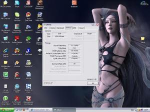

привет.наскоро си увеличих РАМ-та на 1024МБ(2x512)Оригиналната(Американска) е Super talent DDR400 а втората е същият модел но Китаиска.Интересното е че програмата Евеврест ми разпознава оригиналната като Xerox Malabs.а дъното ми GA 7VT800-L по принцип поддържа двуканален режим но работи на Сингъл.вазможно ли е тази разлика в РАМ паметите да е причината или триабва да си обновя Биоса?

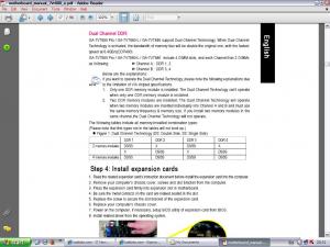

Channel A : DDR 1, 2
Channel B : DDR 3, 4
Дъното всъщност е GA-7VT880-L, справка - страница 17 Е, погледни и страница 16 ;)

Извинявам се че ще сложа цитат на английски, но не ми се занимава да превеждам по това време на денонощието дълги изречения :wors:
"To make dual channel installation an easier process most of the manufacturers use the same color for sockets 1 and 3 and a different color on sockets 2 and 4, see Figure 4. So in order to enable dual channel simply install your memory modules on sockets with the same color (it doesn’t matter which color you pick)."
имам в предвид на 1,2 или на 3,4...объркал съм поста. biggrin.gif .И защо според теб като е на 1,2 да не е двуканален режим?
прочети това и ще разбереш.така и пише в книжката на дъното!
