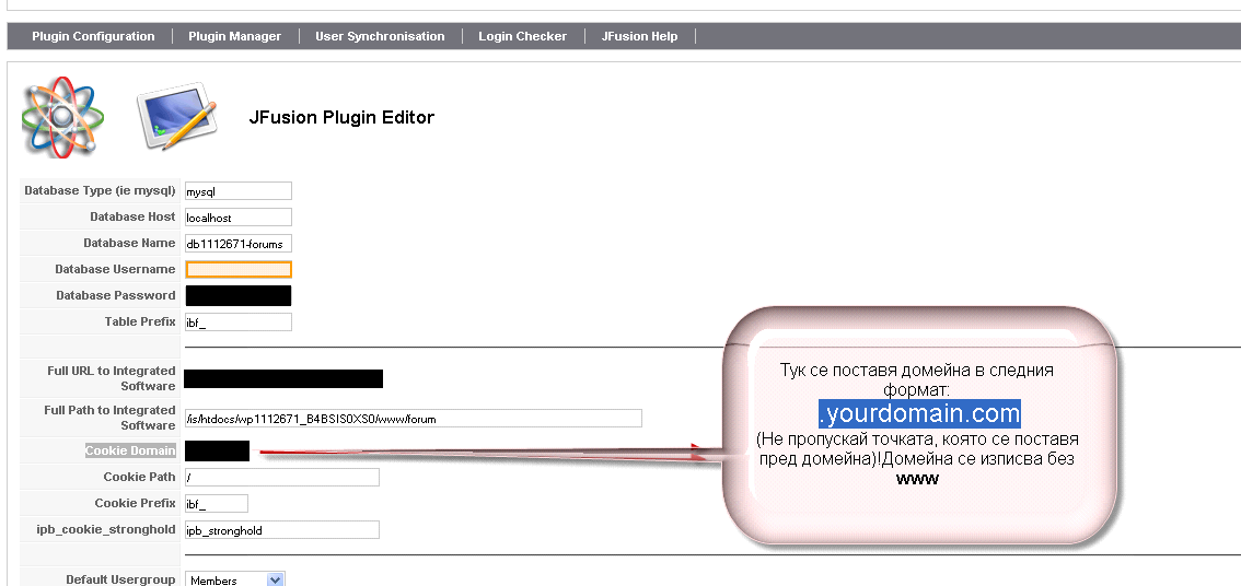

Здравейте, във момента разработвам едно сайтче на joomla и ми трябвa да добавя форум към него. Та искам да си сложя SMF към системата. Пробвах със Jfussion но не мога да накарам системите да се сработят така че веднъж като се логне човек във joomla да не трябва да го прави във SMF. Пробвах и с един bridge ама него въобще не успях да го докарам до никъде. Та може ли някой от вас да ми даде линк към урок (може и на английски) който да ми обесни точно и ясно как да слея двете системи
За SMF нямам представа, понеже никога не съм инсталирал, но преди време се наложи да интегрирам Joomla и Invision Power Board и се сблъсках със същият проблем. Решението е следното:
