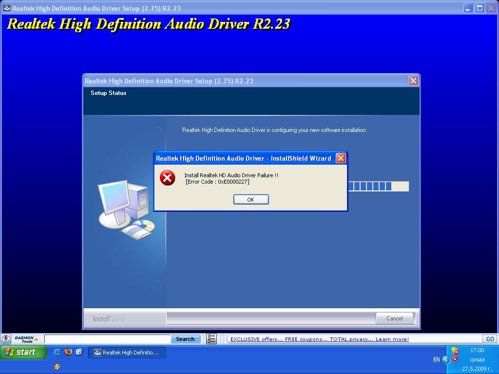

Е аз имам още по-кофти проблем.. и аз като първия потребител си преинсталирах ПЦ-то.. и тръгвам да си инсталвам аудио драйверите.. и ми дава ерор.. въобще немога да ги инсталирам.. никакъф звук няням.. сега чакам да ми одобрят снимките да ги сложа..
http://www.kaldata.com/forums/style_images.../attach_add.png

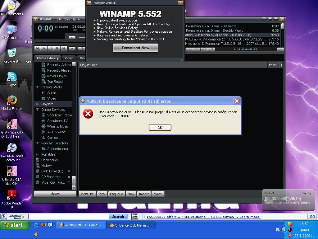

Здравейте !
Преинсталирах и форматнах компа и му сложих драйверите. Когато пусна компа мелодийката си я има, в скайп като вляза и звъня чувам звъненето.
Обаче като пусна някой филм или музика няма звук. Излизат ми грешки от рода, че нямам драйвери за звук а пък аз виждам, че съм ги сложил.
В трейбара до часовника, където се регулира силата на звука не мога да пипам нищо. Нали има един слайдер да нагласяш силата на звука. Ами този слайдер го няма и не мога да настройвам нищо там.
Като вляза в програмата на realtek hd audio нали си има бутон да тестваш звука. Ами натискам го и музиката си тръгва. Хем някои програми имат звук а пък иначе филмите и музиката нямат ohmy.gif
Като пусна музика ми дава тази грешка
http://www.kaldata.com/forums/index.php?ac...st&id=11208
Как да го оправя ?
От снимката се вижда че не можеш да изкараш звук през Direct Sound
Във уинампа влез в настройките и за output plugin избери waveout и пробвай да плейнеш нещо. Ако става вероятно имаш проблем с DirectX.
Инсталирай последната версия и пробвай пак.
P.S. Сетих се и друго - провери дали не си инсталирал драйвера за виста на това хп

здравейте при мен проблема обаче е друг ... понеже съм със съраунд 5.1 и не ми ми пуска сичките колони ... ънинсталирах Реалтек-а и сега не иска изобщо да ми засича устройство и ми пише Install Realtek HD audio Driver Failure !! .. от какво може да е ??? :rolleyes::angry: :angry: ohmy.gifohmy.gif
здравейте при мен проблема обаче е друг ... понеже съм със съраунд 5.1 и не ми ми пуска сичките колони ... ънинсталирах Реалтек-а и сега не иска изобщо да ми засича устройство и ми пише Install Realtek HD audio Driver Failure !! .. от какво може да е ??? rolleyes.gif mad.gif mad.gif ohmy.gif ohmy.gif
От Device Manager деинсталирай Microsoft UAA Bus Driver for High Definition Audio.Ако не ти дава го изключи.След което си инсталирай драйвърите.
само да попитам каде се намира че съм новак от към компютрите ииии ...
Предполагам си с XP.Десен бутон на My Computer->Manage->Device Manager->System Devices там търсиш Microsoft UAA Bus Driver for High Definition Audio. Даваш uninstall , ако не може му даваш Disable.
Трябва рестарт след това , и инсталираш наново.
човек пак нищо ... сега е инсталиран обаче не ми засича остройствата може ли да е от звуковата карта ??? ако имаш скайп кажи го на ЛС там да ми обясниш какво да правя ... :)

не става нищо ... пак се чува звука на скупе обаче старт ъп на уиндолс не се чува ...
през уинамп ми искарва това http://www.kaldata.com/forums/index.php?ac...st&id=12662
