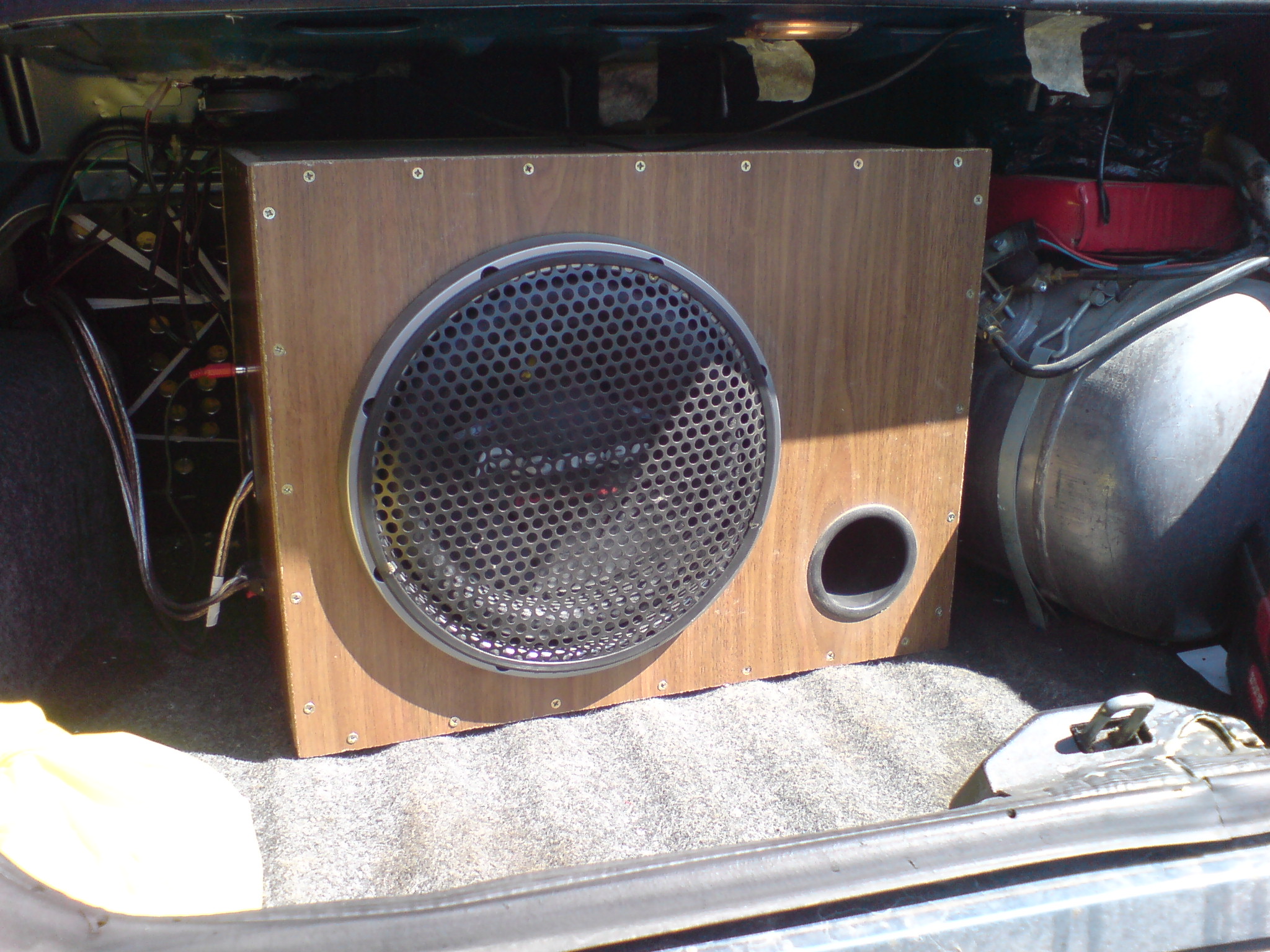

това е така.ето го и моя
Много е готин и сигурно свири добре, но му дай малко външен вид /облечи го с черен филц и му сложи ъгли да стане като от корекома :angry22: /. Във Реното всичко трябва да е красиво! И аз си правя един за рендето, но ще има и средно и високочестотен говорител, честотни филтри и як усилвател.
