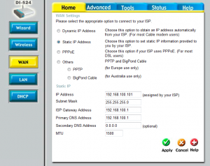

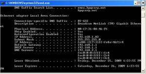

уж всичко направих като хората а не мога да разбера къде греша. За да не говоря на изуст прикачвам някои снимки.
Доставчика ми е с връзка ПППоЕ динамична доколкото се ореинтирах от ИП-конфига.
Благодаря предварително за помоща и Весели Празници на Всички!
