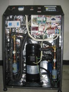

Добре бе колега , аз не се заяждам , ама какво значение има кой модел е термопомпата ? Какъв извод ще си извадиш , ако ти дам пример за моите такива след като са с мощност 140 kw , освен това е от значение ( както си чел ) от много работи - каква вода влиза , каква вода ще разкарваш из системата , какъв фреон се ползва , каква темпаратура ще искаш , колко помещения с каква изолация ..... още доста много подробности .... освен това ако си се спрял на някоя , то в нейната документация има колко е разхода на водата и на тока .... поясни се какво точно те интересува , та да можем да дадем съвет евентуално или да предупредим за проблеми Публикувано изображение

ахм ... да Публикувано изображение Това изглежда доста малко - ще ти трябва в общи линии смешна ( като големина ) ... добре , да започна аз с едно предложение Venco пообиколил съм някой и друг от тях .... значи като + мога да посоча малкия обем и ниския шум .... сравнително изчистена изработка , без особено "захабяване" откъм подробности , ама то е така ...те италианците са в 2 те крайности - или ще направят нещо , което ще ме учуди с добрия си замислъл , или ще е нещо по ....обикновено. Трябва да имаш в предвид каква ще ти е водата - топлообмениците са пластинчати , което ще рече , че ако ги запушиш веднъж с гадости /котлен камък положението става неприятно - не е като кожухотръбните псуваш , чистиш , ама става ... Публикувано изображение
от кои да бягаш ( според мен ) - геоток Geotok - тези господа имат претенции, че правят добре работещи термопомпи , обаче единствената която разгледах подробно я върнахме - както ще видиш в сайта им основното при тях е " добрата цена" ....добра е - вярвам го , ама като видиш стила на работа вътре в машината ( външно се ядват ) ...... а бе става песента " Бате по добре недей " ....
Има много китайчета .... работят си , ама трябва да имаш едно наум , че може да те изненада нещо по надежноста - те си ползват техни контролери и техен стил на работа - примиряваш се , че цените им са добри и ако имаш късмет те карат безгрижно ....
Успех , че много се разбрисах .... Публикувано изображение
