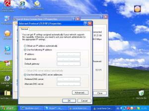

Рутера е свързан. Давам отметка на internet protocol избирам obtain an IP addess automatically DHCP enabled мисля че това е всичко. Когато се опитам да отворя http://192.168.1.1 не ми го отваря - интернет не може да отвори тази страница. Проблема стана след reset на настройките на рутера. Рутера е TP LINK TL-WR541G/TL. Доставчика е евроком кабел.

да въведон го и пак не излиза dateway и адреса не се отваря. Явно не е за блондинки тази работа. Ето ви скайп на някой ако му се занимава ne_e_iluziq да ми обяснява или да му дам достъп че полудях вече

Всъщност би ли обяснила какво точно искаш да направиш? Тази картинка, която ни показа от въпросния компютър ли е? Виждам, че имаш свързан скайп, вероятно и интернет, което ме навежда на мисълта, че рутера ти работи.

Аха, така е по-ясно :) Сега въведи /на същото място, което си показала в картинката/ например този адрес: 192.168.1.2 с маска 255.255.255.0
Друго не ти е необходимо на този етап за да успееш да отвориш адреса 192.168.1.1 за настройка на рутера. Разбира се, след като направиш всичко в рутера, ще върнеш автоматичните настройки в компютъра! Ако продължаваш да нямаш достъп до рутера направи отново ресет, този път дръж бутона Reset по-дълго време - около 10 секунди например!
