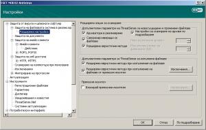

Нямаш ли антивирусна? Почти всяка антивирусна сканира архивите (ако е зададено) преди записът им върху диска.Аз съм с Нод32 (виж с F5 в разширените настройки) и той често е улавял разни гадове скрити в архиви,често кракове за програми,кей генератори и какво ли още не използват за да ти заразят компа.
