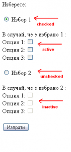

Здравейте. Бих искал да ви помоля за помощ за един мой проблем. Сигурен съм, че решението е съвсем просто, но не ми идва наум как да се справя.
Имам следната примерна форма :
<form method='post' action='someURL.php'>
  Изберете:
	<br /><br />
	<input type='radio' name='choice' value='Плочка' /> Избор 1
	<br /><br />
  В случай, че е избрано 1 :
	<br />
	Опция 1:
	<input type='checkbox' disabled name='option' value='option1' />
	<br />
	Опция 2:
	<input type='checkbox' disabled name='option' value='option2' />
	<br />
	Опция 3:
	<input type='checkbox' disabled name='option' value='option3' />
	<br /><br />
	<input type='radio' name='choice' value='друго' /> Избор 2
	<br /><br />
  В случай, че е избрано 2 :
	<br />
	Опция 1:
	<br />
	Опция 2:
	<br />
	Опция 3:
	<br />
	<br />
  <input type='submit' value='Изпрати' />
  </form>
Как да направя така, че ако е избрано например 1, опциите за него да станат активни, но за 2 да продължават да са неактивни, и обратното.
Т.е. нещо като в прикачения файл.
Предварително ви благодаря! :cool:

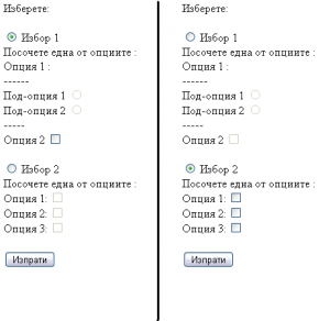

Извинявайте, ако ставам нахален, о ми е любопитно, а и може да ми бъде полезно за в бъдеще:
Какво трябва да се направи, ако вместо checkbox-ове има и radiobuttons, които да стават активни ?
Пример :
<head>
</head>
<body>
<form name="form1" method='post' action='someURL.php'>
  Изберете:
        <br /><br />
        <input type='radio' name='choice'  onclick="enable1(this)" value='choice1' /> Избор 1
        <br />
  Посочете една от опциите :
        <br />
        Опция 1 :
		<br />
	<br />Под-опция 1
        <input type='radio' disabled name='option' value='option1' />
        <br />Под-опция 2
        <input type='radio' disabled name='option' value='option2' />
		<br />
		<br />
        Опция 2
        <input type='checkbox' disabled name='option1' value='option3' />
        <br /><br />
 </form>
 </body>
Направих го така, но не се получи. Вероятно защото name-то на radio бутоните е еднакво и нито един от тях не става активен, само долния checkbox. Бъркам някъде, но не се усещам къде.

Като им се сложат уникални имена си стават активни, но нали идеята на тези radiobuttons е да са с еднакви имена... за да може да се избере само едно от тях ?
