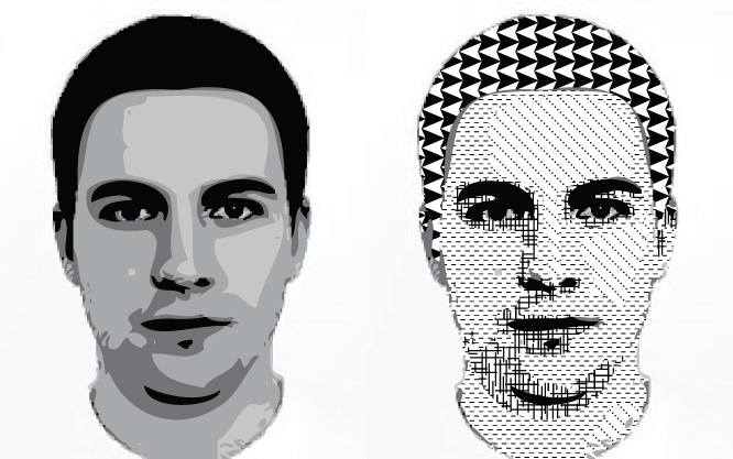

Сега искам да ви задам още един въпрос. Имам следната картинка, която по-късно ще превърна във векторна :
Възможно ли е в Corel DRAW да направя така, че където има оцветяване (различно от бяло) да бъде защриховано по някакъв начин, така че "цветът" да се получава от множество линии с различно разстояние между тях, в зависимост от наситеността на черно/сиво ?

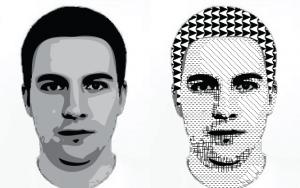

Здравей, ако търсиш нещо подобно като резултат post-51319-1264165577,19_thumb.jpg Илюстратора е твоята програма. Не съм избрал подходящите гами, но има достатъчно голям избор от текстурки за да постигнеш добър ефект. Ако искаш по-едра или по-ситна шарка съответно разпъваш или свиваш векторизираното изображение преди да го оцветиш в съответната текстура. Съжалявам, но Корела го отварям веднъж в месеца и съм доста скаран с него. Все пак може и да съм ти в помощ, ако няма вариант с него.
