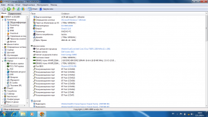

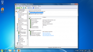

Земи му тури един Еверест,виж какви точно са му устроиствата и от тук сваляй коректните драивъри...

Оффф. Отказвам се от глупавото Екс пи. Сега не може да засече какво е видеото и wlan устройстовото. Как тогава да им слага драйвъри. Инсталирам отново уин 7 и тогава ще напиша точно какво ми изписва. Иначе аз пробвах още в началото и изтеглих точните драйвери за картата, но отново не искаше. Ще редактирам поста след половин час да кажа как стоят нещата с уин 7 точно и подробно.
Еми отново проблема е wireless-а. QMI Module not exist. Това ми казва. Ако се опитам да се вържа с нещо казва просто - Windows не може да се свърже. Ако е с ЛАН кабел си хваща интернет без проблеми. Какво да правя? На снимките са основните характеристики.
