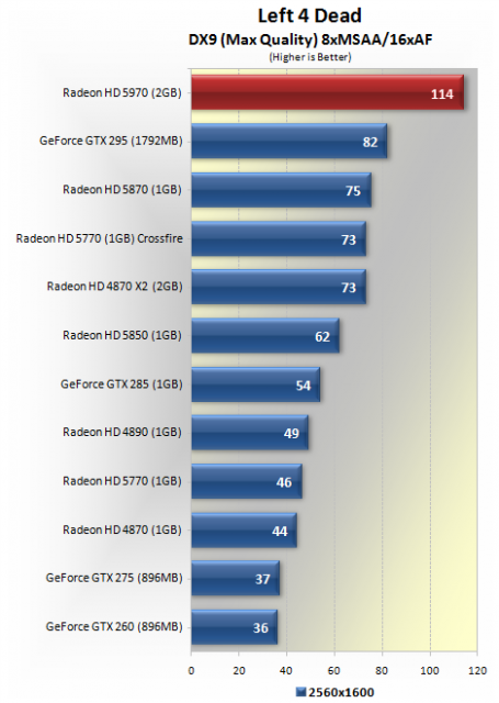

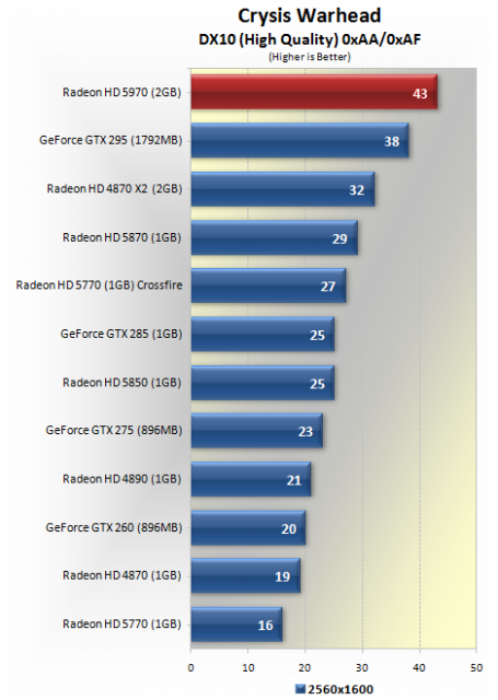

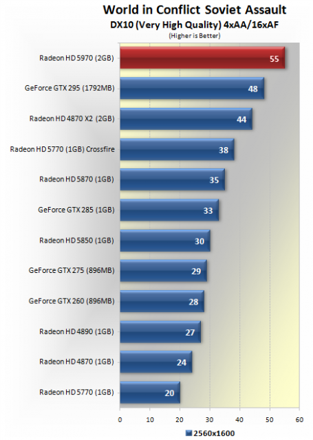

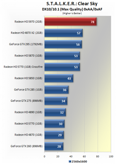

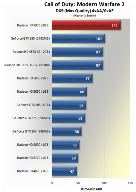

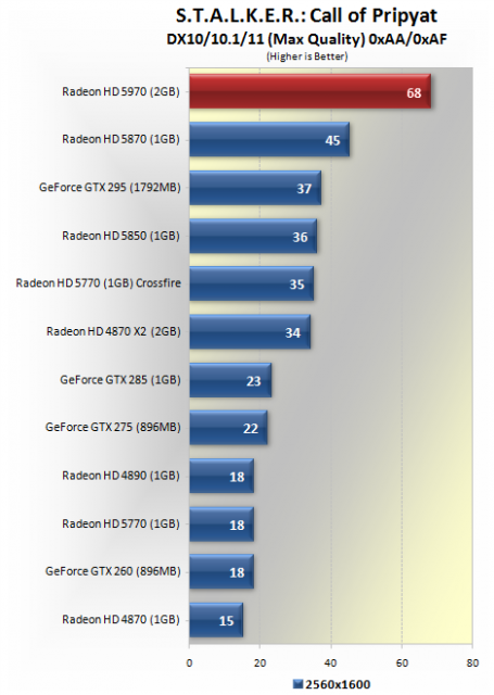

Игрите

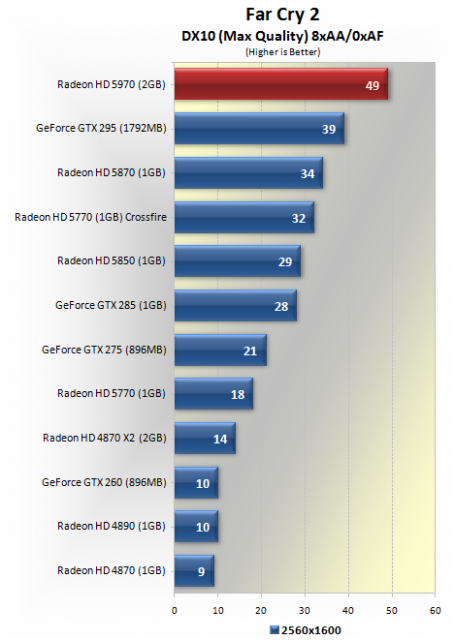

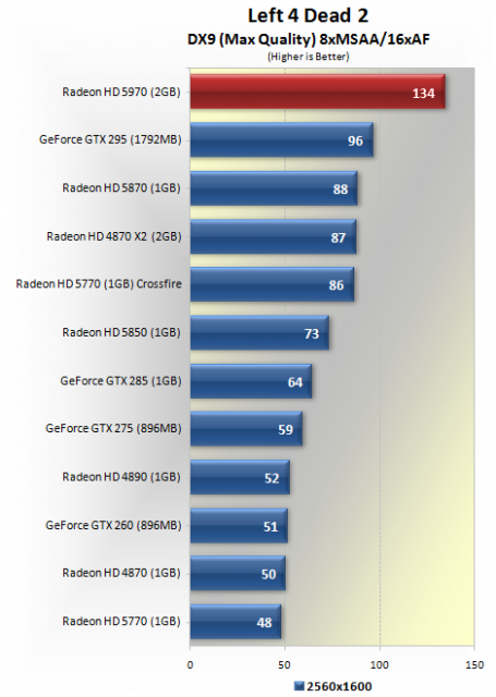

Извадка от тестове на игри на най-високата резолюция.
Заключение
Както може да се очаква производителността на Radeon 5970 е по-висока от тази на GeForce GTX 295 и първата бие във всички тестове със средно между 35-45%. Интересен статистически факт е, че Radeon HD 5970 е средно с 46% по-бърза от Radeon HD 5870, като същевременно е и 50% по-скъпа.
Официално Radeon HD 5970 е най-бързата видеокарта на пазара към момента, като показва по-високи резултати от предишните поколения двучипови карти. Все пак всеки сам за себе си трябва да реши дали има смисъл да даде 600$(в България около 1100лв.) за толкова мощно видео.
