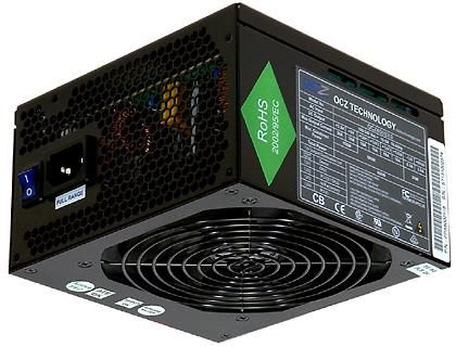

Захранването StealthXStream 600 W от OCZ разполага със 120 милиметров вентилатор , EPS12V съвместимост , два захранващи конектора за SLI и CrossFire и много атрактивна цена от около 85$.Тук ще възникнат въпроси като : Добро ли е това захранване?Може ли наистина да даде такава мощност?Нека го разгледаме и отговорим на въпросите си.
OCZ 600W има същите функции , които може да открием при висококачествените захранвания-120мм вентилатор , active PFC , висока ефективност (80% на 120 волта и 83% при 230 волта).Като минус е , че не е модулно , но за цената си това може да го преодолеем.
При ефективност от 83% при 220 волта , означава , че ще имаме по-ниско енергопотребление , което означава по-ниски сметки за тока.В сравнение повечето захранвания имат ефективност 70-75%.
Това захранване използва едно добро решение за охлаждане.Вентилаторът се намира на дъното му както се вижда от картинката по-горе.Като се използва по-голям вентилатор , получаваме едновременно по-добро охлаждане и по-ниско ниво на шум.

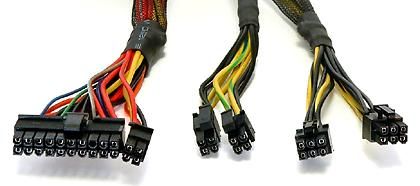

StealthXStream 600 W разполага със следните конектори:
1 x 20+4-pin ATX
1 x 6-pin PCI-E
1 x 6+2-pin PCI-E
3 x SATA
5 x Peripheral
1 x Floppy
Всички кабели използвани при това захранване са 18 AWG , а 12 V кабели към дъното са 16 AWG , което е още по-добре.Евтините използват 20 AWG или 22 кабели , които са по-тънки.

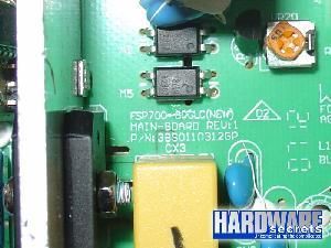

Интересното тук е , че ако се вгледаме внимателно в номера на печатната платка (FSP номер 3BS0110312GP) ще забележим , че тя е произведена от FSP и е същата като тази , която се използва при OCZ GameXstream 700 W и Zalman ZM600-HP.Дали всички те са един и същ продукт , но с различно име ще видим по нататък в ревюто.

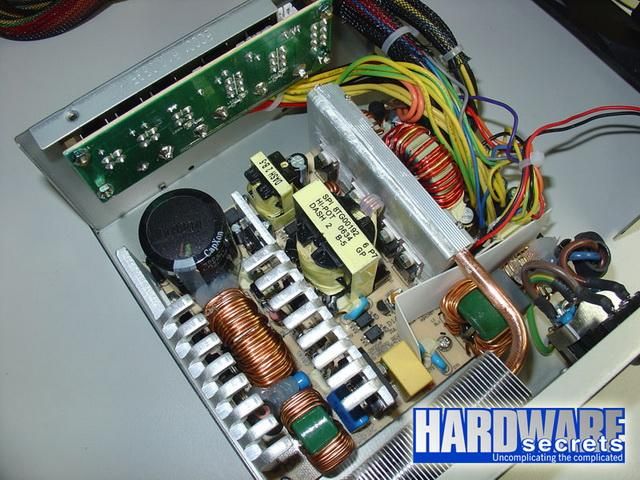

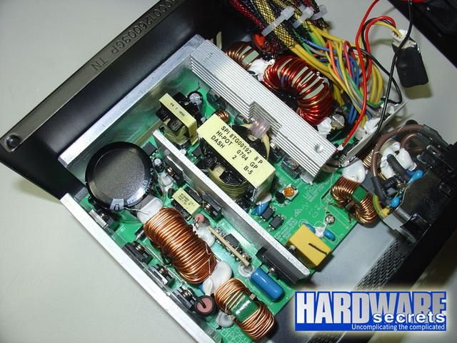

Разглобихме захранването ,за да може да видим компонентите , които се използват и тяхното качество.Ще можем да посочим основните разлики между захранванията от нисък клас и това с , което разполагаме.Основните са: изграждането на печатната платка , използването на повече компоненти и вериги , дизаин и така нататък.
Както видяхме по-горе това захранване е произведено от FSP и използва една и съща печатна платка като OCZ GameXstream 700 W и Zalman ZM600-HP.По този начин може да очакваме , че дизайна на тези три захранвания ще бъде идентичен , а дали и компоненти са идентични ще разберем по-късно.
OCZ StealthXStream 600 W
Zalman ZM600-HP
От тези три картинки се вижда , че дизайна на захранванията наистина е идентичен с разликата , че Zalman ZM600-HP е с различен радиатор , различен цвят печатна платка и е модулно.

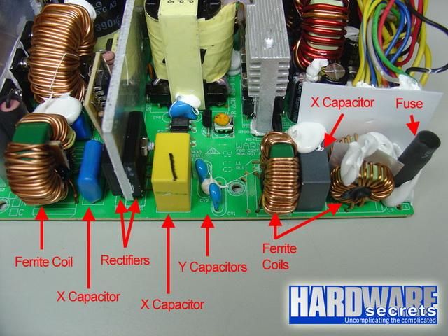

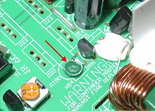

От тази снимка може да забележим наличието на феритни бобини , керамичини кондензатори и бушонче , което е защитено от огнеупорна бобина.При излизането на искра , защитата ще и попречи и ще предпази захранването от по-големи повреди.Всички компоненти на тази снимка са подобни на тези използвани при OCZ GameXstream 700 W и Zalman ZM600-HP.

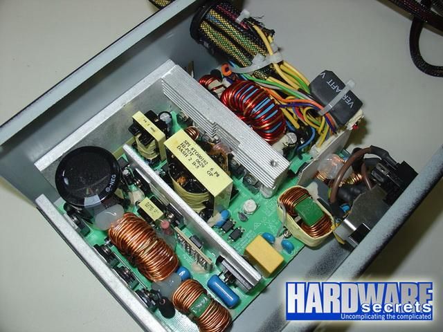

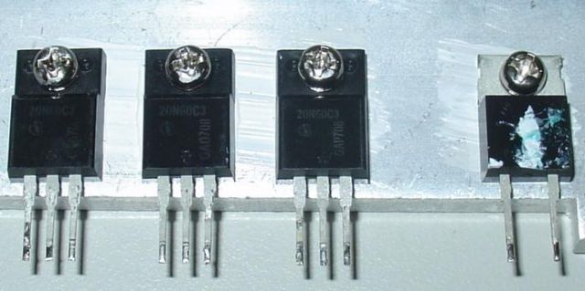

Аctive PFC на това захранване се състои от три MOSFET транзистора (20N60C3-същите се използват и в други захранвания като Corsair HX620W, Thermaltake Toughpower 750 W , OCZ GameXstream 700 W и Zalman ZM600-HP).Всеки 20N60C3 може да се справи с до 300А при 25 градуса в импулсен режим.
Аctive PFC транзисторите и диодите се намират на един и същ радиатор.

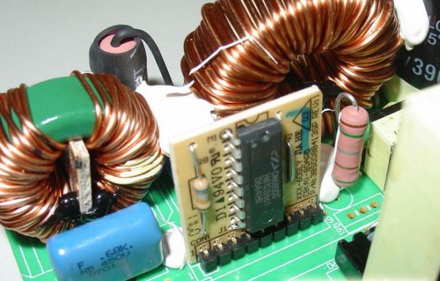

Основна част от захранването е интегралната схема CM6800 , която е active PFC и PWM контролер.Разположена е на малка печатна платка показана на снимката.

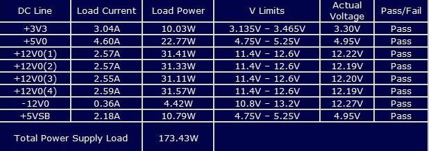

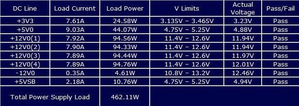

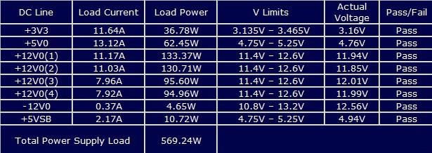

Иползва се тестер GWInsteak GPM-8212 , който е много прецизен и осигурява висока точност , като резултатите които ще получим ще бъдат максимално точни.
Натоварване от 173.43W (28.91% от максимума)
Натоварване от 462.11W (77.02% от максимума)
Натоварване от 569.24W (94.87% от максимума)

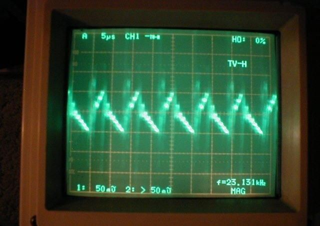

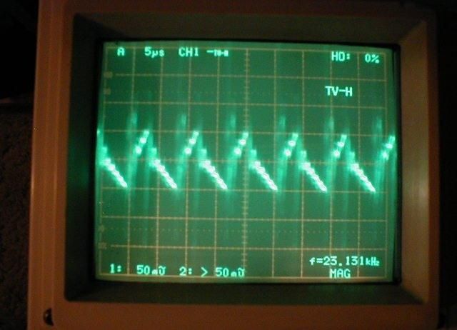

Смущения на 12 волтовата линия при натоварване от 569W.
Смущения на 5 волтовата линия при натоварване от 569W.
