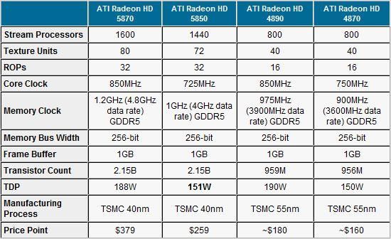

Ще представим Radeon 5850 – карта от средния към висок клас със същото ядро Cypress, с което е и Radeon 5870 и със същите поддръжки - DX11, Eyefinity, и т.н. Единствената разлика между двете е производителността и потреблението на ток – Radeon 5850 е малко по-бавна и консумацията и на ток е по-малка.
В ненатоварен режим потреблението на ток на Radeon 5850 е около 27W, а под натоварване е 151W. За сравнение Radeon 5870 консумира 188W.
При Radeon 5850 AMD са изключили два от SIMD-овете и са намалили честотата на ядрото от 850MHz на 725Mhz. Това е около 15% понижение при честотата на ядрото и 10% при капацитета на SIMD. Това прави общо разлика около 25%.Честотата на паметта също е понижена от 1.2GHz на 1GHz . Трябва да се отбележи, че броят на растерните обработващи единици не е намален, затова Radeon 5850 не губи много от растерната мощ.

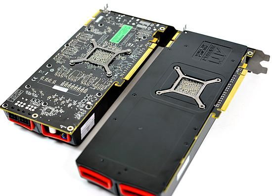

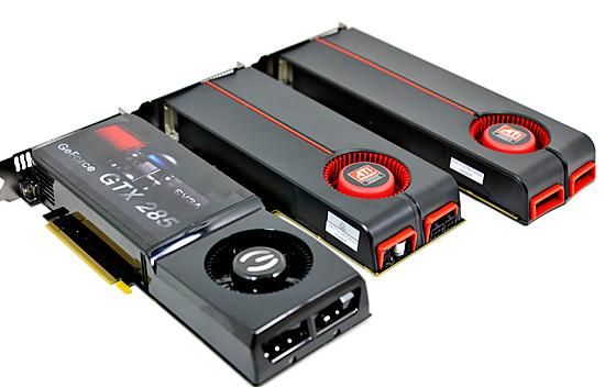

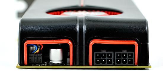

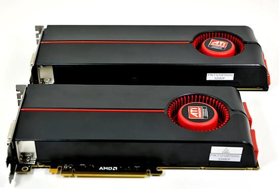

С намаленото потребление на ток AMD имат възможността да съберат ядрото Cypress на по-малката платка на Radeon 5850 (по-къса е с 2,5см от 5870), като това улеснява побирането й в по-малки кутии. От друга страна обаче двата PCI-E power connector-а са преместени в задната част на картата, което всъщност означава, че почти не се пести място. Охлаждането на Radeon 5850 и на Radeon 5870 е едно и също, въпреки намалените размери на първата видеокарта.

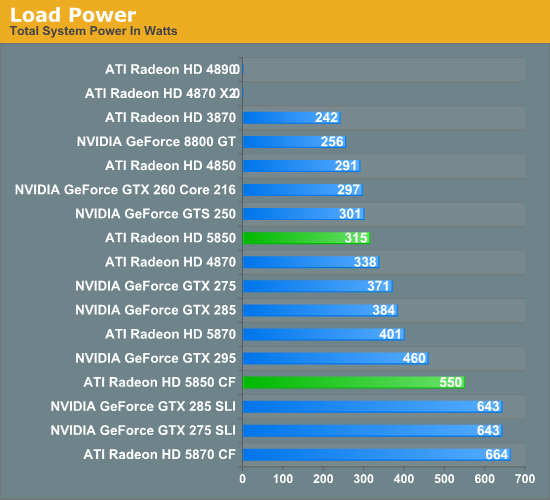

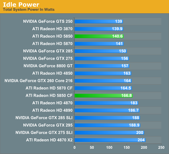

Потреблението на ток е измерено за цялата система!
В ненатоварен режим Radeon 5850 и Radeon 5870 показват еднакви резултати (нещо,което можеше да се очаква). При Crossfire положението е същото – еднакво потребление на ток на системата.
Както и при 5870, 5850 е една от видеокартите с най-ниско потребление на ток в ненатоварен режим, които сме виждали. Само Radeon HD 3870 и GeForce GTS 250 са с по-малък разход, при това с едва ват и половина разлика.
От друга страна резултатите под натоварване дават удивителна разлика. Докато 5870 е една от ‘’най-гладните’’ за ток едночипови видеокарти, то 5850 можем да открием по-надолу в класацията. Под натоварване тя използва по-малко ток отколкото Radeon 4870 и повечето карти от GTX серията – като цяло по-малко от всички свои конкуренти по производителност. Всъщност разликата между 5850 и 5870 е по-голяма отколкото в спецификациите – според AMD - 37W, а в действителност според теста 86W.
Крайният резултат ни показва, че Radeon 5850 може да работи и на системи разполагащи с по-слабо захранване. Ако сравняваме карти със същото потребление на ток, то 5850 е по-бърза от всички останали, а ако сравняваме карти с еднаква производителност, то 5850 е по-енергийно ефективна от всички свои конкуренти.
При Crossfire положението е малко по-различно. Разликата с 5870CF е 114W и само 93W по-малко от GTX SLI карти. Въпреки своето ниско потребление на ток, 5850 не може да скрие факта, че компютърни системи с две или повече видеокарти в Crossfire или SLI изискват повече ток , отколкото една двуядрена видеокарта. За пример енергопотреблението на 5850CF е 90W над това на GTX295.

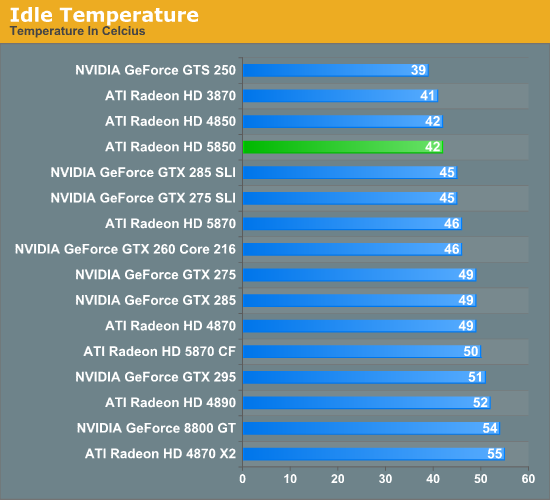

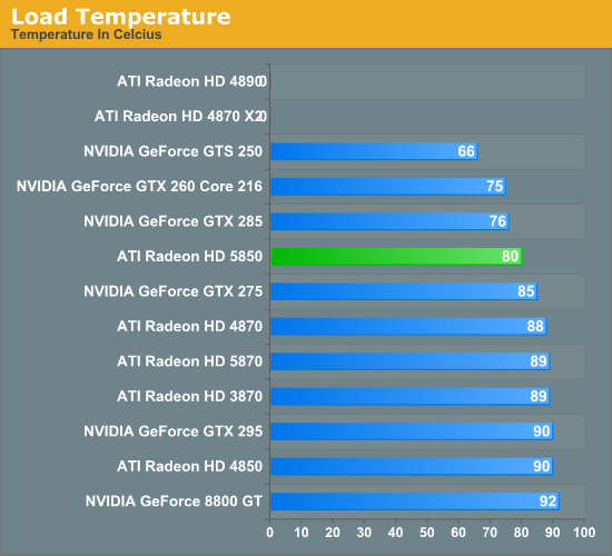

Интересен факт е, че въпреки еднаквото потребление на ток в idle с 5870, температурите не са еднакви.Radeon 5850 е сравнително хладна - 42C, което я прави на едно ниво с 4850 и 3870.
С по-ниско потребление на ток и същият охладител 5850 държи по-ниски температури от 5870. Докато 5870 достига под товар 90C, Radeon 5850 е с цели 10 градуса по-студена. Това я прави единствената карта на AMD от тестваните, която не достигна 90C, което е добра новина за тези от нас, които нямат добра вентилация в кутиите си. Въпреки това , тя все още губи от GTS 250 и повечето GTX карти.

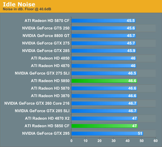

И най-накрая шумът. В ненатоварен режим фактически всичко е еднакво - 5850 и 5870 показват ниво на шума от 46.6dB.

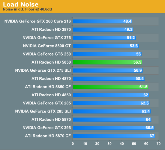

Под натоварване 5850 е малко под средата на класацията, благодарение на това, че е 8dB по-тиха от 5870. Ако добавим втора карта в Crossfire шумът вече е 61dB, но все още с 6dB по-тиха от 5870 CF.
Тук GTX 285, която беше по-хладна, е с 6dB по-шумна от 5850. Според класацията и като заключение може да се каже ,че Radeon 5850 е сравнително балансирана видеокарта по отношение на шума и температурите.

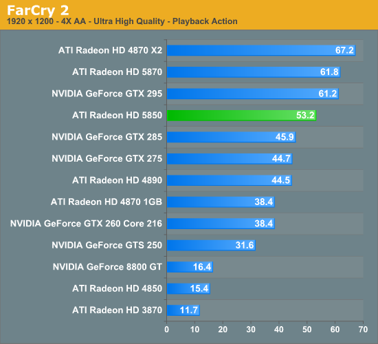

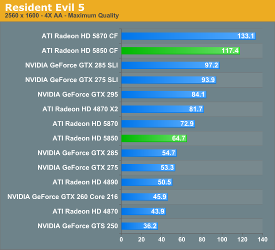

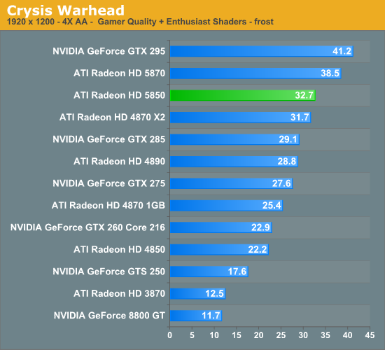

Ако вземем базираната на Cypress Radeon HD 5870 и я сравним с Radeon HD 5850, на хартия трябва да имаме 25% по-бавна карта. На практика обаче тази разлика е само между 10% и 15% в зависимост от резолюцията. Щом производителността е намалена с 15% в сравнение с 5870 , AMD би трябвало да намалят и центата и с толкова. Разликата обаче е повече – около 30% в сравнение с 5870.
