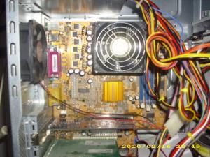

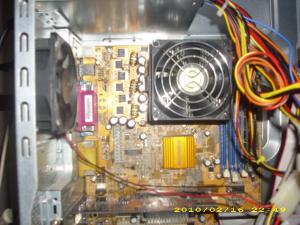

ДА махах вече всичко възможно за махане и не тръгва животното ирамта смених и картата и та едни мосчета до батерията за ресет коитоса НЕСТАВА .каквое чипсет :)
В работата с компютър терминът Чипсет обинковено означава "набор от специализирани чипове", седящи на дънната платка или разширителна платка. В персоналните компютри (ПК), базирани на Интел Пентиум архитектурата, терминът засяга често специфична група чипове на дънната платка: Северен Мост(Northbridge) и Южен мост(Southbridge). Северният мост свързва процесора към много високоскоростни устройства, особено оперативната памет, графичните контролери, a южният мост се свързва с по-бавната периферия (като PCI или Isa). Най-модерните чипсети съдържат също и интегрирана периферия като например: вграден лан контролер, USB котролер и аудио контролер . Я кажи какво е дъното .
ELITEGROUP K7S6A
ELITEGROUP K7S6A
Просто не виждам каде може да е причината ;) . Някаде изгоряло кабелче по монитора ? Провери всеки един кабел замени го с друг ( в смисъл ако имаш 2 сложи втория ) Тествай и това е . А за да се научиш да преинсталираш windows си има програмка/игра (не знам какво по-точно се води ) Пиши в скайп и ще ти я прата :) . fugitive_93
