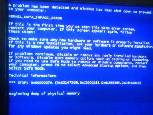

проблем с уиндолса
какво означавa това сьобщение
работи малко и ми се появява товa
Това е син екран известен още като Blue Screen Of Death. Не се вижда много добре ама като гледам е проблем с паметта - РАМ. Ако имаш повече плочки извади една и опитай пак.
тя е само една
нема ли нешто да му стане
Първо - махни си автоматичния рестарт при краш на системата. Прави се от Control Panel --> System --> Advanced --> Startup and Recovery --> Settings --> System Failure, и махаш отметката от "Automatically restart" . Така ще имаш време да снимаш екрана по-ясно, за да се прочете за какво става дума.
подобра снимка не мага да направя
От това, което прочетох н нета, този екран се появява при лош контакт на компонентите с дъното. Т.е. трябва да извадиш видео картата, рамта и т.н., да почистиш нещата, слотовете и после пак да ги поставиш на мястото им. Може после да направиш и един рипеър на системата и според спецовете проблема се решава.

Потърсих в Гугъл за "KERNEL_DATA_INPAGE_ERROR" и 0xC0000185 .Според писаното тук - вероятен проблем с кабелите на харддиска. Да си ги размествал нещо напоследък, да е падал компютъра...?Иначе - стандартните препоръки: провери правилно ли са закрепени компонентите, пусни си един Chkdsk, сканирай за вируси, и т.н.
Редактирано от Suggs (преглед на промените)
Suggs , аз виждам на синият екран грешка 0x0000007A ... и мисля че е проблем с харда или памета ... ама нека и колегите си кажат тежката дума !
компа ми е вгаранция не сам го отварял
Тогава въобще не се чуди ... под мишница и на сервиза , щом ти е гаранционен !
